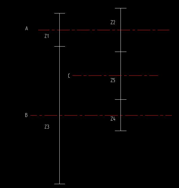

我是新手!公司要我设计一个东东,
& K8 v- i1 K1 [. K/ G齿轮套轴上,轴是顺时针转,但要求齿轮逆时针转!
0 c. u2 _5 P- a- H9 c如何实现?有什么现成的轴承还是要设计一个反向机构?
( X8 H& P0 Q" q5 z  B为难死我了,新手啊!不要笑话,谢谢了,明天要交差!
7 {* C' f, _) q+ C. e5 @0 }/ [有好的方案,如能附个示意图感激不尽!5 }1 Q2 m1 t2 l, G' H% C

发表于 2007-7-31 23:11:15 | 显示全部楼层 来自: 中国河南焦作
用CA6140的换向原理:A、B、C三个轴成三角形布置,A上有Z1、Z2两个齿轮,其中Z2空套在轴上(与轴转向相反),B上有Z3、Z4,C上有Z5,传动:Z1-Z3,Z4-Z5-Z2
hero2006 + 5 应助

 楼主| 发表于 2007-7-31 23:23:45 | 显示全部楼层 来自: 中国上海
原帖由 plc 于 2007-7-31 23:11 发表 http://www.3dportal.cn/discuz/images/common/back.gif
( _2 p' ]) J! u# \. e9 \2 g用CA6140的换向原理:A、B、C三个轴成三角形布置,A上有Z1、Z2两个齿轮,其中Z2空套在轴上(与轴转向相反),B上有Z3、Z4,C上有Z5,传动:Z1-Z3,Z4-Z5-Z2
5 M: r, C* s2 ~' _
/ a- w$ |/ T6 H7 ~, B谢谢大版啊,现还没看明白你的方案!

发表于 2007-7-31 23:45:40 | 显示全部楼层 来自: 中国江苏苏州
回复 #5 erictoo 的帖子* D7 a" w2 o4 ~
按PLC版主的意思随意画了一下3 l5 P0 l4 \5 M9 w

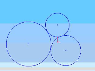

 楼主| 发表于 2007-7-31 23:59:09 | 显示全部楼层 来自: 中国上海
原帖由 hero2006 于 2007-7-31 23:45 发表 http://www.3dportal.cn/discuz/images/common/back.gif
& D7 j( r% F, z; ~) N5 i% P6 z6 P回复 #5 erictoo 的帖子
* r( |' _& w* T/ Z按PLC版主的意思随意画了一下8 t5 c( U6 K* ~/ Z4 t' l/ O& t
516152
/ l& ^- F; V8 Y. e- A; @
明白了hero版主的意思,谢谢了!就怕箱体内没这么大空间啊!苦命!* h- I$ i" v9 V* C5 a/ `6 d
谢谢楼上各位帮忙!
发表于 2007-8-1 00:01:59 | 显示全部楼层 来自: 中国河南焦作
传动图见7楼,Z4-Z5-Z2 的轴向投影为三角形(三轴心连线),见图3 p0 h( p* R" c* c8 h

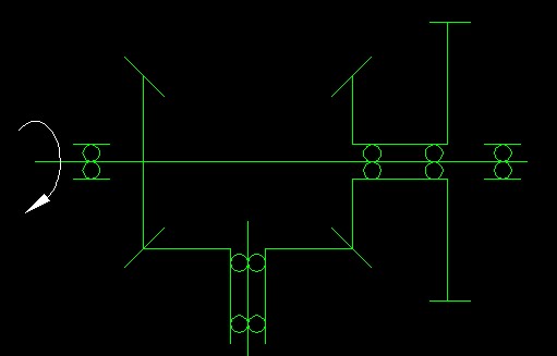

发表于 2007-8-1 15:34:21 | 显示全部楼层 来自: 中国北京
用伞齿轮三个可以解决
用三个模数齿数相同的伞齿轮A、B、C,两个伞齿轮A、C的小头相对装在R轴上,其中A与R轴固定,与它呈90度位置,啮合一个伞齿轮B,并将B的轴与机架固定,轴不转,伞齿轮B可转,B伞齿轮同时又与R轴上的伞齿轮C啮合,C与R为滑动配合,于是R顺时针旋转伞齿轮C就反向旋转了,在C的大头面再固定安装一个直齿轮就可以满足需要了。伞齿轮可选成品件。
