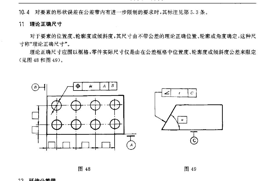

"理论正确尺寸"跟"未注尺寸公差的尺寸"有什么区别?有什么实际意义?

发表于 2007-8-1 14:48:10 | 显示全部楼层 来自: 中国上海
这两个是完全不同的概念。楼上的理解好像不是很准确。
5 M  M! q* Z' _& V/ l理论正确尺寸的实际尺寸由相应的形位公差确定,见附图(GB/T1182--1996 形状和位置公差通则定义符号和图样表示法)1 V3 ^: ^, ], ]$ p; {& w; k
,如果一个尺寸没有相应的形位公差,那不可能是理论正确尺寸。0 e1 P& t2 [. {; H
未注公差的尺寸严格地说是“一般公差”,指在车间通常加工条件下可保证的公差,采用一般公差的尺寸在该尺寸后不需注出其极限偏差数值。未注公差的尺寸的实际尺寸按照GB/T1804-2000《一般公差 未注公差的线性和角度尺寸的公差》。' [2 F3 Y, m3 ]8 R" n( A3 n8 u
