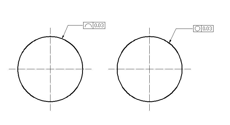

[已解决] 请问下面两种公差有什么区别?
发表于 2007-8-1 15:21:42 | 显示全部楼层 |阅读模式 来自: 中国河南郑州
下面两图有什么区别,如何保证和检测这两种公差(圆度和线轮廓度)?

左边的一个标注的是线轮廓度公差,右边的一个标注的是圆度公差。二者的公差带不同,圆度的公差带是在同一正截面上,半径差为公差值0.03mm两同心圆之间的区域。线轮廓度的公差带是包络一系列直径为公差值0.03mm和圆的两包络线之间的区域,各圆的圆心位于具有理论正确几何形状的线上。
) _- V  ~0 q6 d. I" J1 ?$ ^# [8 P# D圆度是形状公差,无基准;线轮廓度无基准时是形状公差,有基准时是位置公差。

用综合公差----跳动度来控制和检测.

左边是线轮廓度公差,右边是圆度公差。圆度公差常用于标注圆棒材料的形位公差;而线轮廓度公差指的是轮廓线,并不一定指圆形。

左边表示外径在一定范围,右边表示一个圆的圆度在一个范围.
4 M4 G; v& b) g# d, A可以用三坐标或者真圆度仪来检测

圆度:可以采用圆度仪,将被测零件放置在量仪上,同时调整被测零件的轴线,使它与量仪的回转轴线同轴,记录被测零件在回转一周过程中测量截面上各点的半径差,按最小外接圆中心(适合于外表面)或最大内接圆中心(适合于内表面)计算该截面的圆度误差,按上述方法测量若干截面,取其中最大的误差作为该零件的圆度误差
- W: g% R" j; P线轮廓度:可以采用轮廓样板,将轮廓样板按规定的方向放置在被测零件上,根据光隙法估读间隙的大小,取最大间隙作为该零件的线轮廓度误差
