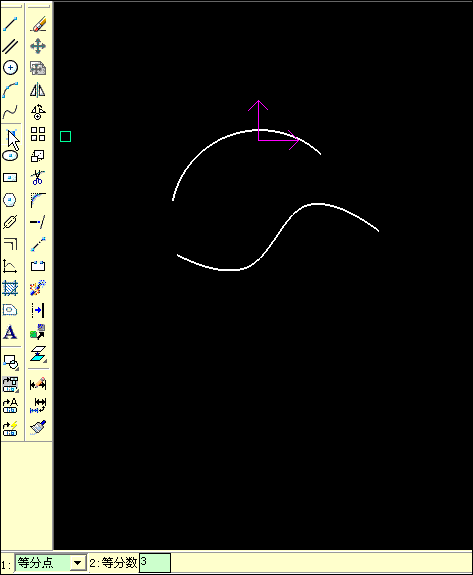

发表于 2007-8-1 18:09:57 | 显示全部楼层 |阅读模式 来自: 中国山东青岛
在样条线或弧线上如何画等分点或线段
发表于 2007-8-2 07:09:51 | 显示全部楼层 来自: 中国浙江台州
在样条线或弧线上画等分点
在样条线或弧线上画等分点
参与人数 1三维币 +4 收起 理由
zcp68941125 + 4 应助
发表于 2007-8-2 08:37:39 | 显示全部楼层 来自: 中国陕西宝鸡
2楼的图示很清楚了,与直线上画等分点基本相似
发表于 2007-8-2 08:48:57 | 显示全部楼层 来自: 中国河南郑州
楼主提出了一个无法实现的问题:在样条线上画等分线段。等分点是等分的弧长。

发表于 2007-8-17 12:14:49 | 显示全部楼层 来自: 中国江西南昌
1、点击空间点,打开三维球;: @5 A1 h) K& Z2 G
2、右键点击三维球中心,拖至一条三维曲线上;* Z: U# K6 i6 ?( o# _# ]- F- c; i9 I4 E
3、右键,选择沿曲线链接或拷贝,选均布和点数量;
/ H. j! I. c# M  Q4、点击确定,等分点生成。( e- e5 B. g- J' f" K4 m+ G- B3 q
. x* S$ H+ Q' s- n8 j7 J9 O4 [( W2 m) ?[ 本帖最后由 木秀 于 2007-8-18 00:43 编辑 ]
发表于 2007-8-17 21:04:45 | 显示全部楼层 来自: 中国山东淄博
回复 #7 木秀 的帖子
朋友说得我有点糊涂了,3D线也能等分啊,可我按你的说法做不出呢。能做个演示文件吗?
发表于 2007-8-18 00:52:04 | 显示全部楼层 来自: 中国江西南昌
真抱歉,不会做视频文件。但步骤就是上面我说的那样,很简单。
