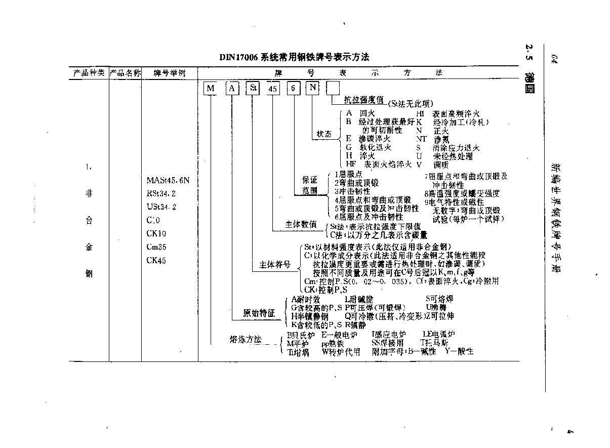

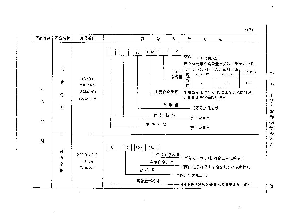

X46Cr13Mn2是哪国的材质牌号?相当于国产的什么牌号?

在德国、法国、比利时等国家的标准中据可查到X46Cr13这种牌号,相当于我国的4Cr13。
3 n2 `' ?% T, ^4 `2 u5 o+ c6 u但X46Cr13Mn2这种牌号没有查到,上述情况仅供参考。

' t8 B& j4 Y8 u/ c3 [  R9 x同意。补充一点:类似的这种钢号可能是欧洲标准,所以德国、法国、比利时等国家也有这样的钢号,“X”表示不锈钢。

德国:高合金钢牌号开始冠以字母"X"开始,随后表面钢平均含碳量6 M* d5 V. R+ V
ISO:合金钢(高速钢除外)当合金元素含量至少有一个元素含量(质量分数)大于等于5%时,其牌号表示方法:字母"X" + "合金元素符号" + "-" + "该合金元素的平均碳含量×100"

发表于 2007-8-9 16:03:15 | 显示全部楼层 来自: 中国北京
德国牌号表示方法
