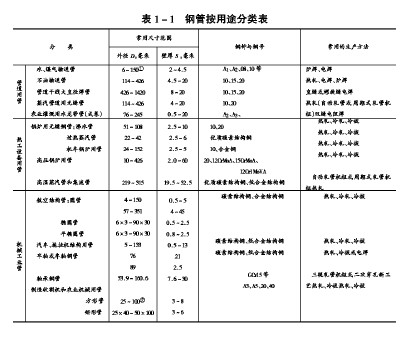

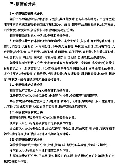

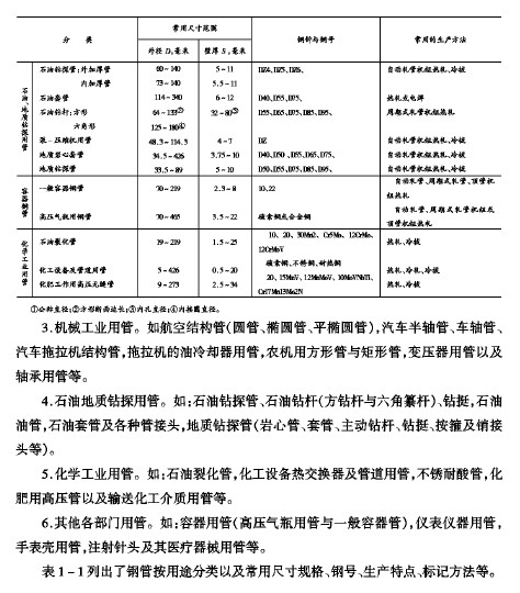

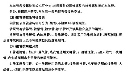

《最新钢管铸铁管制造工艺技术标准及管材管件应用技术手册》中关于钢管的分类:
9 x0 u! R5 D- `1 o% O, _: m0 C1 y7 X" I0 _+ g; S
[ 本帖最后由 弯弯月 于 2007-10-1 15:11 编辑 ]
参与人数 1三维币 +8 收起 理由
hero2006 + 8 节日应助
