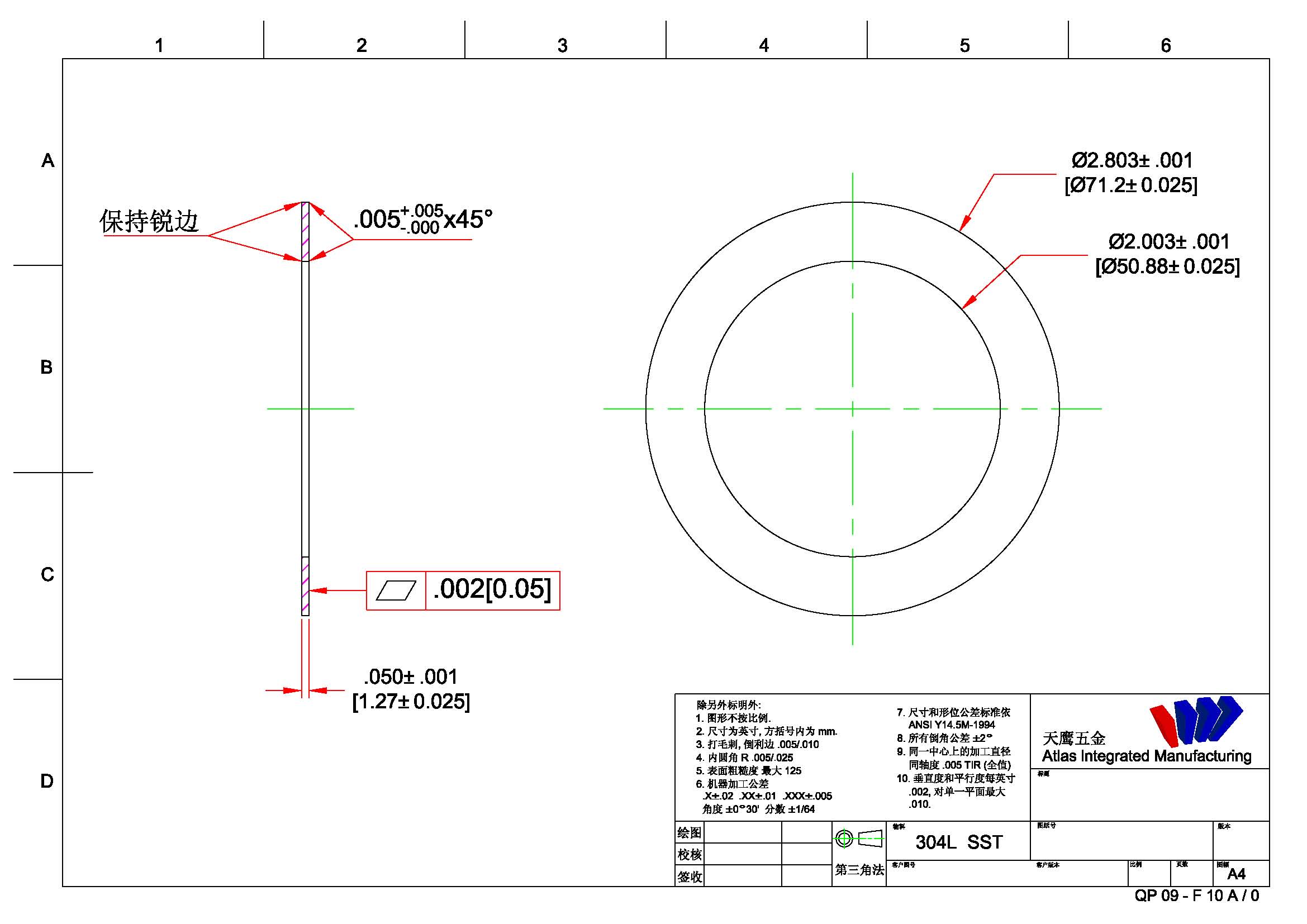

最近我公司的一款加工件,如下图.注意图中要求.欢迎搞工艺的朋友踊跃发言,互相学习交流,最后我会将我个人的做法与大家分享.

. p5 `: O  i; Z) H该零件我公司曾外发到东莞的几家机加工厂,采用的是与你相同的工艺,无一良品.注意:材料是304L,塑性变形很大的材料,切断时变形是很大的,保证不了平面度,平面的变形也会导到直径方向的圆度超差.此薄件平磨的变形更大.

& y5 w4 J1 ?) t用芯子个人认为是多此一举,用冲模就更不行了,先不说精度问题,冲压能保持两处锐边吗?看来你没有看清到该工件的技术要求.线割的话快走线达不到精度要求,慢走丝成本太高,并且解决不了其中一端的倒角问题.所以你所说的三种方法都是难做出一个良品的.

" ?, e7 s) m4 a' l. P! |图纸标题栏第七项有注明标准是尺寸和形位公差标准依ANSI( 美国国家标准化协会)Y14.5M-1994,表面粗糙度最大125表示Ra值125微英寸,换算成公制是Ra值3.2微米.

感谢以上各位踊跃参与讨论,但基本上没有围绕变形这个重点问题来找解决方案.此零件的难点如下:
( o3 f9 v! k5 K) O! c1.一边内外角保持利一边内外角倒角0.005+0.005/-0.000X45°.
! Q4 P- w4 \0 t% d2.平度面0.05.
5 j% S$ h$ r- q- g- E' D4 u个人认为上面讨论中不太好的思路有下面几种
6 q% k$ X+ G7 ^1 J1 k( s3 M1.冲毛坯--先不谈批量适合不适合,冲出一个薄粗坯,加工后续加工的难度实在是不可取.
+ d7 s: u. v: y: Q! v2.线割内外形---能解决一端的保持锐边,但价格贵不说(需慢走丝),另一端的倒内外角是没法很好加工了.
$ P- q3 b" ^( P0 H- y$ {3 o; g* k3.磨平面---不能解决任何难点问题,反而使2个难点更难以保证,因为磨的切削力与切削热都超过车削加工使平度面变形更大,另外与线割一个又会二次装夹增加了倒角难度.2 t/ \, Y: i* m" h0 n' Q; t& I
4.以心轴车外径,我想不出什么这个做法是要克服什么问题,负面效果反面有同轴度下降和工时增加.: r( _" b' q* f1 D# A- w" D2 Q
先谈了一下个人看法,请大家谈不同看法.

一次装夹棒料;先车、精车外圆;钻小于内孔直径6mm的孔;车、精车端面;按照要求厚度在外圆上割槽,深度略超要求的内孔直径;车出端面倒角;车内孔至要求尺寸(同时也就达到切断的目的了)。这样一段棒料可以连 ...
( B5 b; [0 M: ~& C/ a  Y
good 这种方法高明,我就是利用此类似的方向加工的,不过还有后续问题,切削面是需要光端面的,并且此面是保持锐边一面,在刀具路径及装夹上都有很高技巧.

我只能说楼主搞这个东西是费了不少心;)
7 `4 R) [4 U. Z* Q. p" e0 y不过你这个工艺方法也是有不少难点3 {. E& x  L) O9 B% C2 ~9 B9 C
1. 对切槽刀要求太高,实在不行切完槽,单面还要精车一下
! l- c& n7 a. h2 F6 j4 h/ @2.你还不能一面到位,在割槽,肯定是两边一起来,所以效率不是十分理想4 c- V3 A3 h& u" e
3. 下单件后,毛刺不容易去,搞不好使工件变形或是在锐边增加倒角' {3 O3 ]1 i0 W8 e# ^" u0 E1 R
1 l9 J9 \) U' J, N' l
我不知道批量是多少,不过万一以后的零件要是两边都要倒角呢?!" m* u6 Z% t3 K% x  r  P( n2 H* I
通常做法应该是先订板料再想别的工艺方法成型!
2 d, E! w0 x. W" c. I零件厚度是0.05英寸,正好是18GA厚不锈钢板,厚度精度可能达不到,有专用的小型轧薄机可以轧薄到位,再校平,冷校热校都可以
4 d% y' o; J* Q+ ?然后下单件方料) @: G2 u8 F7 l  L- Z+ O
单件镗内孔到位,倒角(压周边)
$ S; _+ c7 X% [1 P9 D: n配做心轴工件以内孔多件串起,尾架顶牢,精车外圆到位9 v7 a' `) n6 y* L4 w* i" V: \  B
- [0 w/ j6 ~/ O0 W, C5 `
外圆倒角其实也不是那么难,做一个简单台阶心轴,外径比工件外径略小,然后轴向做个压板,螺母压紧,车倒角
" z6 v5 E6 l; A
