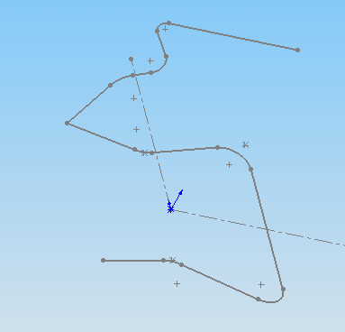

因为是一个三维曲线,我采用两个基准面绘制的曲线,但是要求在链接处圆角,应该如何操作
6 Q+ d6 h/ C3 N: M  m8 t6 ?4 f  T多谢

在新建一草会,把曲线复制后加圆角即可。也可上传源文件,我帮你。
发表于 2007-8-2 18:58:55 | 显示全部楼层 来自: 中国广东广州
把一条线转为构造线,建立一基准面,在同一个平面绘图,在倒圆角,就可以了
