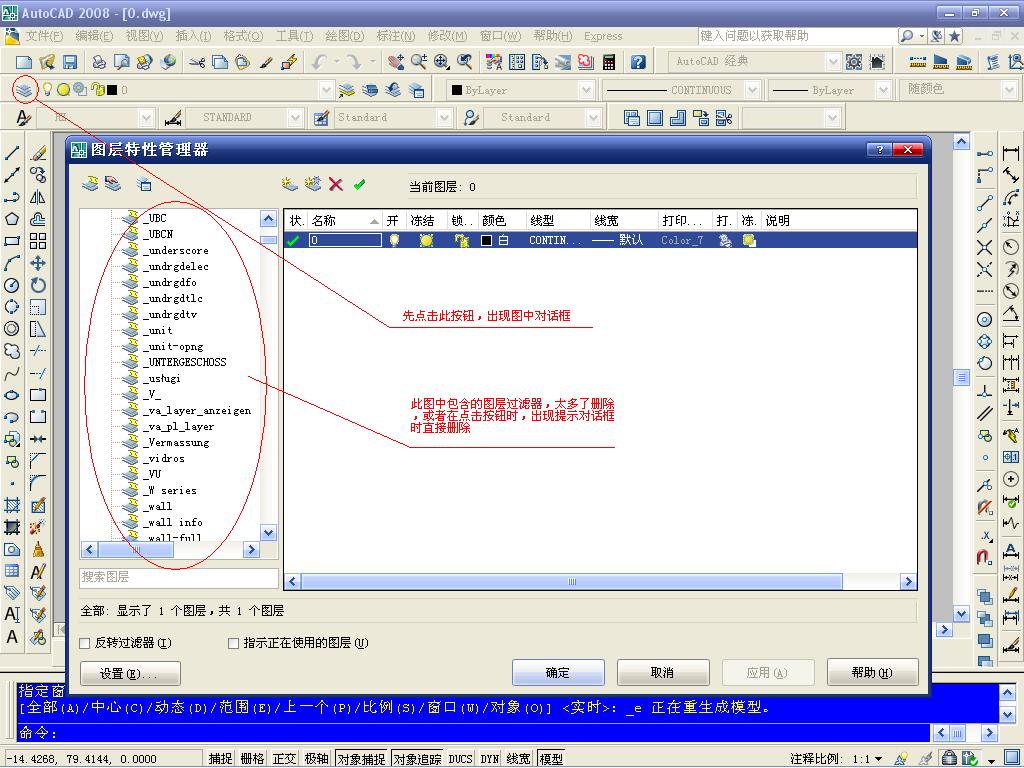

最近发现一个问题,图形里没有任何实体,但体积很大,且不能查看图层,一查看就死。清理、局部存盘、作块输出、dxf输出都试过,没有效果。4 _$ m& w6 P9 Q' l+ u( {. K

是过多的“图层过滤器”在作怪!见图:( {1 y/ q" ?9 `) G5 G5 e/ N
删除即可!
" B# _' P6 T+ X; Y+ U# {( K原来是4M多大的文件,删除后只有260多KB

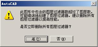

首先检查系统变量LAYERFILTERALERT的值,看“打开图层管理器时,是否提示删除所有图层过滤器”,一般设置为2;
, l8 k' A* N' m5 T1 U- Y6 W( s系统变量LAYERFILTERALERT
+ @+ G. l. _* {  ^2 i删除过多的图层过滤器可提高性能。图形有 100 个或更多的图层过滤器,并且图层过滤器的数目超过图层的数目时,可以使用 LAYERFILTERALERT 删除图层过滤器以提高性能。 , A' y6 ?2 O& b$ v( B2 q# l+ y
, k% K  A0 d5 z* R8 q
5 ^/ R/ u9 H; _. b- s( k/ A- ^9 o0
& i. r% d7 O: g6 L# `8 o, l# [1 n
  H9 q2 E8 r- u
. O' \0 S1 E: @
0 Y8 Q- a+ @% h2 }
1
- M7 h' I2 R* K0 n) z
1 K: b: T$ ^8 i
打开图层管理器时,将删除所有图层过滤器;并且不显示信息
. Y0 [. C$ e* e0 P9 m# Q/ C& b+ T$ x
) `+ e7 f# n# x/ E6 E0 e" q2
& Y% C3 e: b( Z( N8 ?" F5 a3 r
- C7 L6 v1 d+ {: i1 l打开图层管理器时,将显示信息,用以说明出现问题,这时会建议您删除所有过滤器,并提供选择:“是否要立即删除所有图层过滤器?”& ^9 Z& H1 k/ t0 {% x  F
$ A, n, O' W& y3 K
3
3 K9 L& Y* P9 O: j8 M% S! @: i
1 v" G9 Z* C  f% P: Y打开图形后,将显示信息,用以说明出现问题,并显示一个对话框,从中可以选择要删除的过滤器
  L4 o0 [! W! Q, D# {- }% w3 R/ R; y3 H( b  s

 楼主| 发表于 2007-8-2 22:16:22 | 显示全部楼层 来自: 中国广东广州
可是我图层特性管理器不能点击,一点击就死。
0 s& D. f+ T( M& `& p; B再就是我不知怎样改变系统变量的值。$ P0 L2 C1 e% g* y) H8 |9 E: |
+ p  u2 f- f+ G) ^/ M
用SETVAR ? 也找不到啊?# c9 w4 `# m  U
我在2007版中可以输入,但2005就不行,哈哈,非常感谢,以后要常来,这里高手如云啊!! L" ], h+ {* S3 y7 p5 p' ^/ `
