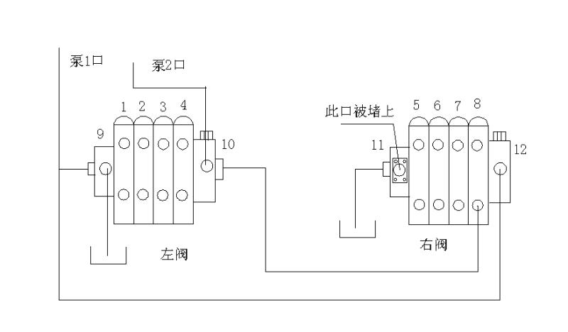

谢谢大家帮忙看关于液压泵的问题,泵是俄罗斯的轮式挖掘机上用的,具体型号查不到,此两路分别连到了两个多路阀上,中间还有通路(应该是合流),但是有一路好像和回油管路相通,还是看我画的草图,1-8是换向阀,10,12是带可调溢流阀8 o! b7 A! {6 U6 l% |
9、11不知是何阀,接9上的两路是否相通,不知大家谁见过此9阀,有无检测的好方法,请帮忙,多谢!

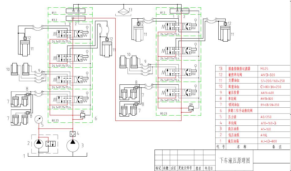

给你看一份前东德产的起重机下车液压原理,对你也许有所启发。

.2楼的原理图 和我的图十分相似,81.1和83.2应在一端,应对应9和回油箱的口,这很有启发,但有一点不同,到右阀的位置,从这一点看,又像是双泵合流
