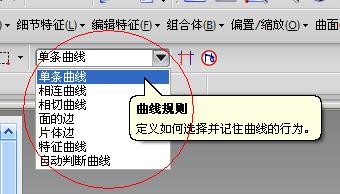

整个选了那是系统默认的选择为特征曲线,在选择意图里设置为单条曲线就行

3#曲线规则的选框在哪里找到?3 }% M: H; F  t
