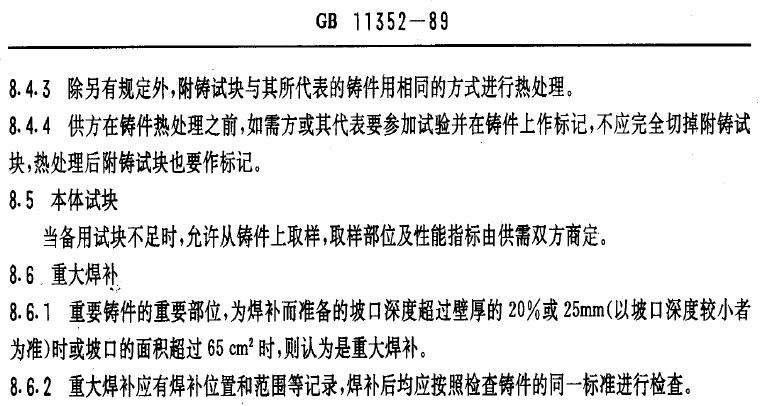

发表于 2007-8-3 14:11:32 | 显示全部楼层 来自: 中国上海
根据材料的,在ASTM 标准中,WCB(铸造低碳钢)材料中就有相对明确的修补后热处理要求!其他材料也有各自不同的要求……
+ j* d0 B  A8 Z8 l; h
! ]9 |" s1 x: o$ x$ k6 _面积超过65CM平方……深度超过厚度的20%……或者深度超过1英寸……都需要进行热处理……
wjliao + 3 技术讨论

+ h% s, }& n) Z4 D. T# o对于缺陷修复是否需要回火,各行业有各行业的标准。比如我们做建材机械零件,主要就参考建材铸钢件技术要求。

发表于 2007-8-4 20:42:25 | 显示全部楼层 来自: 中国上海
原帖由 devildoevil 于 2007-8-3 17:13 发表 http://www.3dportal.cn/discuz/images/common/back.gif
# Z" A1 M  O! [: [8 {/ N! F. e  x, s: t1 d0 s: K* w
4 X: [- y/ Z4 ~: v( S请问是ASTM那一份文件?谢谢 是781吗?
9 U- m: m* H- i& E" `! h
: W+ J1 j& v+ B) g4 L! o. C2 ^& }; }. e& Q1 m
我举例子的是WCB材料,当然引用的也是关于这个的……& z, J  w" }1 x  x
; I/ `2 X' ?: L: x+ @上面焊补要求引用自ASTM A216标准第     10条:焊补
& S( F  W; R" y  A1 I) f/ G3 ^8 _- q1 Y, m
1 m: ]$ C) w: x, r2 v5 R以下是该标准中文版链接地址:& H* C, r: J1 {7 [% v1 }
/ I3 i  J; l# G4 ~' W8 W
http://www.3dportal.cn/discuz/viewthread.php?tid=278431&highlight=A216
wjliao + 2 规范学习指引!

$ s6 W9 [3 K5 R: g) {谢谢,我我看了A216, 虽然不是适用于我所说的产品的,但是A148中有相同的描述.我想问一下,是不是贵公司有用这个标准? 那么,请问65cm^2 是指的 总面积吗? 产品上所有的焊修面积总和? 不论,两处焊修相距多远?
发表于 2007-8-5 07:37:26 | 显示全部楼层 来自: 中国河北唐山
重大焊补须退火去应力.

发表于 2007-8-24 09:05:25 | 显示全部楼层 来自: 中国上海
原帖由 devildoevil 于 2007-8-4 23:21 发表 http://www.3dportal.cn/discuz/images/common/back.gif% F2 y5 w3 n3 d2 S# ?
" h2 S) P) C9 z
# P3 \( S: b* A% D) n8 G0 ]. x, K, ?% B: m
7 e8 \  ]: M$ ^. `0 S2 \
$ t: ]4 M: F- _
5 w- t9 H' g4 c
1 D  m" O/ X  _% S; ]0 K+ [这个还真说不准,因为我所在的工厂,由于生产流程制定保证了65平方面积的缺陷不会产生,所以也就从来没有深入研究探讨过。
7 W; }/ m& A5 J# h+ o9 u9 Q5 g7 d  g# ?1 R$ [
我公司采用的工序过程如下:(铸造)( s+ o% k4 U; w' J8 O
' ?+ b2 m. A$ g3 I8 W9 I冶炼——浇铸——清砂——气割——抛丸——检验——合格品———热处理( ^7 S- i8 B9 g1 f4 F
. n; h' F4 }8 |. T! B" ?0 O+ a  n
                                                                             ——不合格品——修补打磨——热处理
. [0 ?8 L7 D, w" g0 c6 x, u/ d* G+ z0 A( [
- f7 y* @1 u5 {0 f0 D
所以在这样的流程下,一般不会再存在面积超过65平方的情况,即使铸件表面还存在少量缺陷,也没什么大的问题了……* d) e+ a" w' j: Y* _( u# y
! z4 m' }$ [  c, M( O
一般会导致65平方出现的,很多厂都是把热处理放在了抛丸的前面……
wjliao + 3 技术讨论
