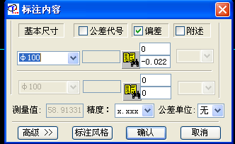

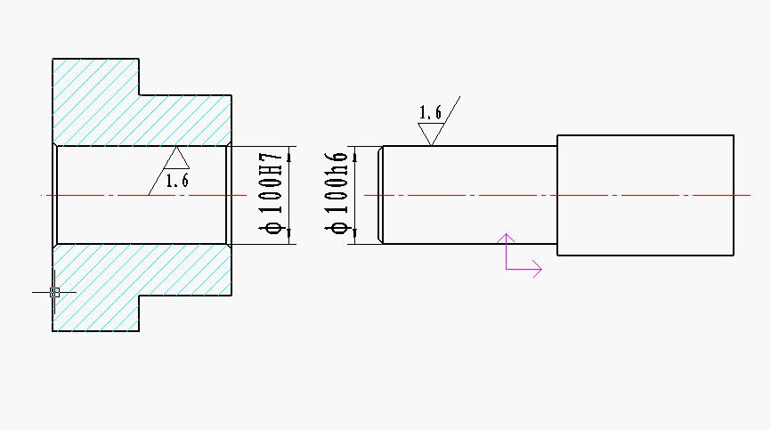

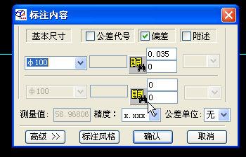

这个轴和孔的配合公差及表面粗糙度如下图,能手工将轴推进孔去吗?

这个肯定没问题,因为孔是往上走,轴是往下走.属于间隙配合.

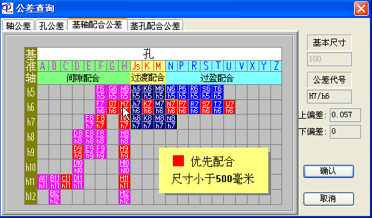

发表于 2007-8-3 23:28:51 | 显示全部楼层 来自: 中国江西九江
直径100的东西,没有形位公差的要求很难说1 Q/ W1 i; y0 Q- O( z6 C
H7/h6是最小间隙为零的间隙配合,不考虑形位公差,当孔和轴都为了0,能推吗?

 楼主| 发表于 2007-8-4 18:07:29 | 显示全部楼层 来自: 中国山西太原
像这种简单的装配关系的加工图上,一搬不标形位公差,由尺寸公差完全可以控制。因为位置公差从图上可看出不存在,形状公差要标的话就是圆度和圆柱度了,圆度在测量时已包括在尺寸公差里了。致于圆柱度,圆柱度误差的形成是机床精度和刀具的磨损形成的锥度误差。但这里加工长度为140mm,机床误差和刀具磨损误差都可忽略,所以只用尺寸公差控制就可以了。1 y) x) S. m. G+ w9 G, Z
我们曾做过一次试验,在一批各120件的联轴器和轴的加工后,120套合格件中只有11套能用手推进去,大概是9%。其余都进不去。" V4 a3 @7 d8 g" x. y/ h

发表于 2007-8-5 14:58:18 | 显示全部楼层 来自: 中国广东佛山
这个用推比较难说,它的最小间隙是0,最大间隙是0.057,如果孔取上差轴取下差它的间隙就有0.057,这样就可以用手推进去,但是实际上加工不可能这么走极端的,基本上都在中差左右,这样的话要轻敲。当然这也得考虑长度和粗糙度。。。。。。
