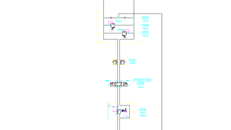

前两天我们出现了这样一次事故。液压阀带动的是马达,可是最近马达出现了旋转不顺畅的现象。测量阀块出口压力时发现压力有很大的波动现象(正常工作压力是80bar,波动在30-70bar)。更换了电磁阀两端的线圈没有效果,于是更换马达。此时压力稳定在工作压力,但马达彻底不旋转,把节流阀阀口调到了最大,还是一样。于是更换节流阀,问题解决,压力稳定,马达也正常旋转。我的疑问是如果真的节流阀有阻塞,那为什么在更换新马达前,原来马达还能旋转呢??

系统有杂质,造成工作不稳定。
发表于 2007-8-4 08:49:09 | 显示全部楼层 来自: 中国河南郑州
液压油混有很多水平也会造成马达工作波动较大,并伴随较强的噪音出现
发表于 2007-8-4 09:09:32 | 显示全部楼层 来自: 中国江苏徐州
液压油太脏,在拆换零件时,无意间把脏物冲走了,系统也就正常了.
 楼主| 发表于 2007-8-5 08:17:33 | 显示全部楼层 来自: 中国辽宁鞍山
对了,我再补充一下。在更换马达前,我把阀块出口A、B腔的两个油管的球阀关死。这时测压力,压力平稳在系统最大负载时的压力(140bar),没有压力波动的现象。这能证明液压阀没有问题么??

, ^( \/ J! U& ]  U/ w# q对了,我再补充一下。在更换马达前,我把阀块出口A、B腔的两个油管的球阀关死。这时测压力,压力平稳在系统最大负载时的压力(140bar),没有压力波动的现象。这能证明液压阀没有问题么??
0 {2 E7 \% X) y9 _; D8 Y, d8 n) z& L
. a; e( @( A1 }- N- p
不能,只能说明系统的溢流阀及油泵没有问题。

图纸好象不完整,没有看到油泵、油滤。
发表于 2007-8-5 17:20:19 | 显示全部楼层 来自: 中国上海
节流阀可能已经磨损,可以拆检,查找原因

回复 #5 wzwqin 的帖子
赞成 9619 朋友的观点,只能说明球阀前的元件没有问题。更换新马达前,原来马达还能旋转是因为节流阀未完全堵死,有油液通过马达尚能转动。更换新马达后,压力稳定而马达不转,调节节流阀也没用,是因为节流阀堵死,没有油液通过,马达不转反而压力稳定。
