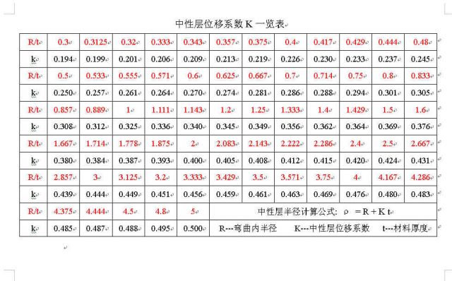

谁知道折弯、卷制钢板、圆钢的长度计算公式,请提供,谢谢了。

无论什么,在算展开长度时,都是按中性面计算。

首先,谢谢各位!但在实际下料时,如果按中性面计算卷制的圆筒直径会在一些。

实际生产中,按书本计算公式得到的结果,并不符合实际展开尺寸,特别是行位比较复杂的或几何形状多边的图形,其中心层会随时变化(有规则的变化),另,根据您加工手段及设备的不同,其实际展开尺寸也不一样。

就是利用中性层来算展开长度 千万不要用中心层除非半径与厚度之比大于5可以使用中性层 否则使用中性层 可以给你个图你参考一下+ f. K8 w, `+ Y0 V. E& l, d
