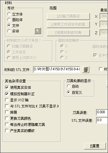

用MCX版模拟三轴时没有问题,最后可以用标准面去比较模拟面,看一下有没有过切,我觉得这个功能很好,但到了四轴,五轴上面就不行了,一但定义为实体,就没办法模拟,不知道各位有没有碰到过这个问题,我用的是D版的。
 楼主| 发表于 2007-8-4 10:16:02 | 显示全部楼层 来自: 中国浙江杭州
就是那个选用真实实体选项,在多轴加工中是不能用的,而且在多轴模拟时是不能转动实体进行观看的,在三轴中都可以,我不知道是怎么回事情
 楼主| 发表于 2007-8-4 10:19:26 | 显示全部楼层 来自: 中国浙江杭州
见图
刚才图没传上去,大家看一下,有没有碰到过这种情况

Crack不全 还有限制 还要等好的Crack 现在的Crack都是采用模拟的
发表于 2007-8-4 13:31:07 | 显示全部楼层 来自: 中国江苏淮安
四轴加工我用过,作图使用右视图,在刀具参数下有一个旋转轴选项,选取 打开 对话匡中有轴的取代选项,选取代y轴,设置加工工件直径,确认,在工件材料设置中设置为圆柱体,x轴向然后设置工件直径与长度,确认,在检验已选取的操作中即实体操作验证中打开参数设置,即验证选项.选圆柱体 使用素材设定值,圆柱的轴向选X轴直径为你要设定的值.这样就可以进行四轴模拟.就以上这几步,你再多试几次,一定会成功的.
