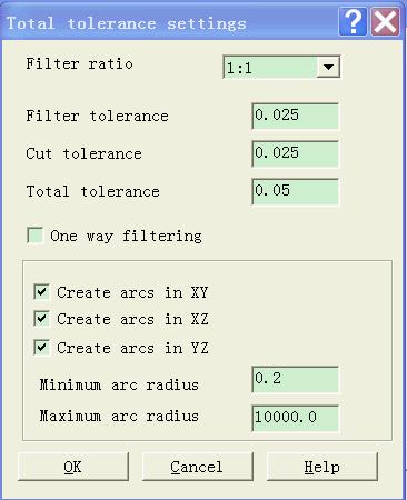

请问改那里才可以控制后处理出来的R值小于5000.,) J1 ]4 X) c2 v# T& t
并且R值小于0.5不输出圆弧只输出小线段

我已解决R值不会超过5000、的问题,但还没解决R为0.5输岀小线段的问题,请高手回答

maxrad   :5000.  这样就可以让R值不超过5000;$ u8 w# E  m4 W/ v2 }! D: l
但最小R值如何限制

请看下图,如果看不懂的话就问斑竹 :lol:
发表于 2007-8-7 20:48:01 | 显示全部楼层 来自: 中国广东东莞
如果是线走2D的话) g: W1 b0 ^# B2 O' `; H  Y
就是将   小于0.5和大于5000的R  改成你想要的R值 :lol:
 楼主| 发表于 2007-8-7 21:23:38 | 显示全部楼层 来自: 中国广东中山
你看一下后处理出来的程序R值是不是真的小于0.2呀。我早就试过啦,不行
