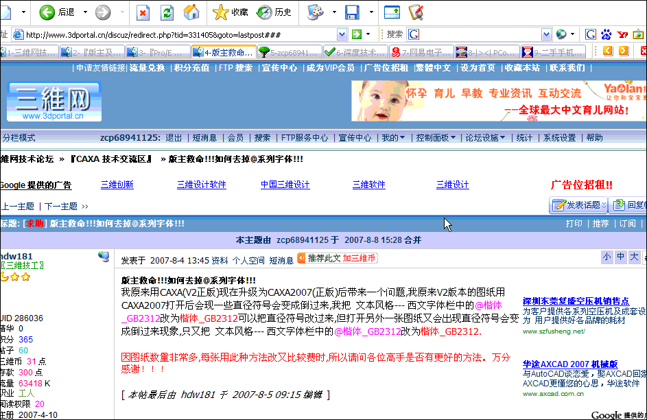

我原来用CAXA(V2正版)现在升级为CAXA2007(正版)后带来一个问题,我原来V2版本的图纸用CAXA2007打开后会现一些直径符号会变成倒过来,我把 文本风格--- 西文字体栏中的@楷体_GB2312改为楷体_GB2312可以把直径符号改过来,但打开另外一张图纸又会出现直径符号会变成倒过来现象,只又把 文本风格--- 西文字体栏中的@楷体_GB2312改为楷体_GB2312.
/ |) o' B8 ]6 h6 O& P5 m) g  R* L" L7 M0 P9 h& t" b3 M
因图纸数量非常多,每张用此种方法改又比较费时,所以请问各位高手是否有更好的方法。万分感谢!!!( S  a4 z4 m5 Z- G- b) L

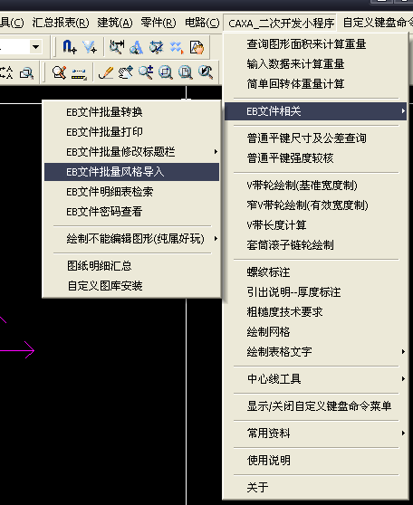

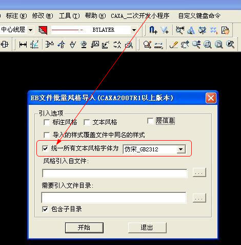

楼主可以在这里二楼下载插件安装1 |* K" i5 H# w7 L% c0 o3 I% E
CAXA二次开发程序上传专帖【在此上传重奖】(内有CAXA系列软件下载地址)3 O; V1 b% a" Q. \
http://www.3dportal.cn/discuz/vi ... 1658&fromuid=180406
) |/ A; R' z& V然后如图片操作即可
9 Z% u: G7 S5 J3 j% N$ e5 @* W' x0 o- ]

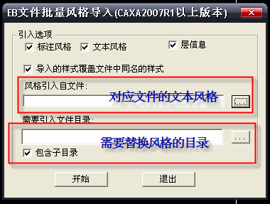

还是不行!!! 我是这样操作的:
# ~' W2 B9 a( ?# p; q+ c5 ]7 x7 [1.我找到一张直径符号倒的图,然后我在  文本风格-----西文字体栏中字体前的@去掉后 确定 这张图的直径符号就对了! \- j9 N/ Y2 k$ D
2.然后我把这张图作为  (对应文件的文本风格)
) g. K  z- Q: U! N# m: C" C在  (需要替换风格的目录)中找到直径符号有错误的文件夹  确认  等到确认完发现没有改过来!!!
) s9 Z" j; d; N( D
% [) S7 F, Y* u现我找一部分图纸供版主试验!!!

你在文本风格中创建一个新风格,只改变一下西文字体,其它都不要变。然后用批量更改试一下。

marswu :我发现你的批量导入中选中覆盖同名样式,好象不起作用,他的问题就是文本样式中UserStyle1、UserStyle2、UserStyle3引起的。我将这三种样式全部修改为相同的,但是用批量导入后,打开文件却没有同名替换,样式和导入前一样没有变化。
