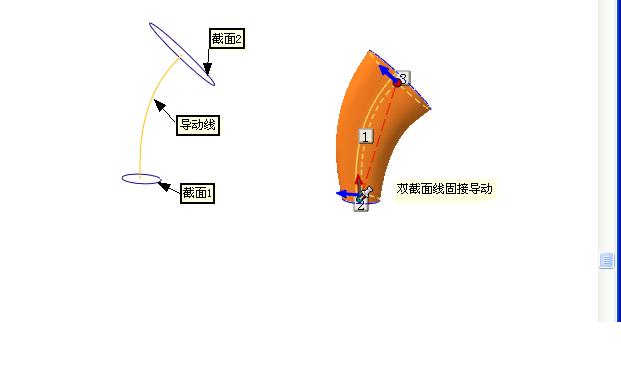

用固接导动、2截面的导动来生成一个曲面,然后加厚就行了吧。

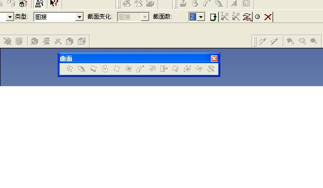

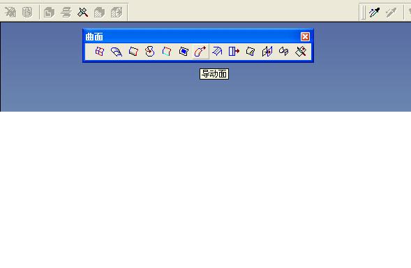

你用的是实体什么版本?两截面只有实体2007试用版上有,企业版上不知为什么就没有了。
 楼主| 发表于 2007-8-6 09:45:34 | 显示全部楼层 来自: 中国上海
我是新手,用的是实体设计2007试用版,

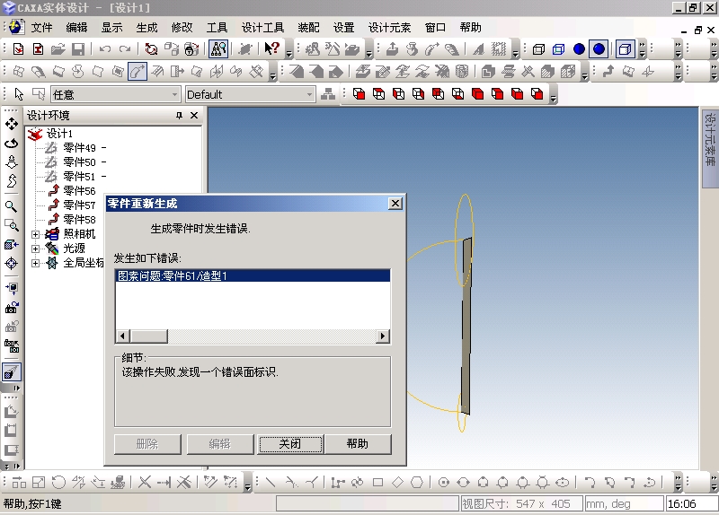

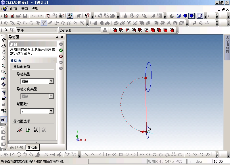

回复 2# 的帖子
我怎么做不行呢?
