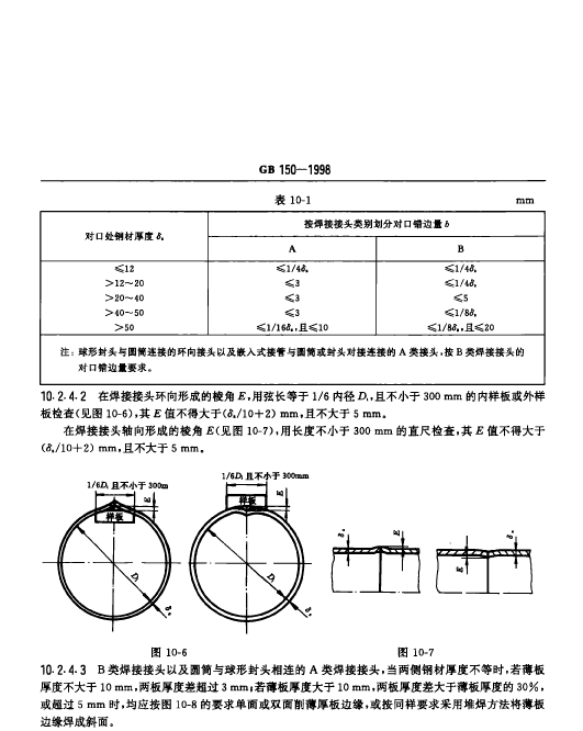

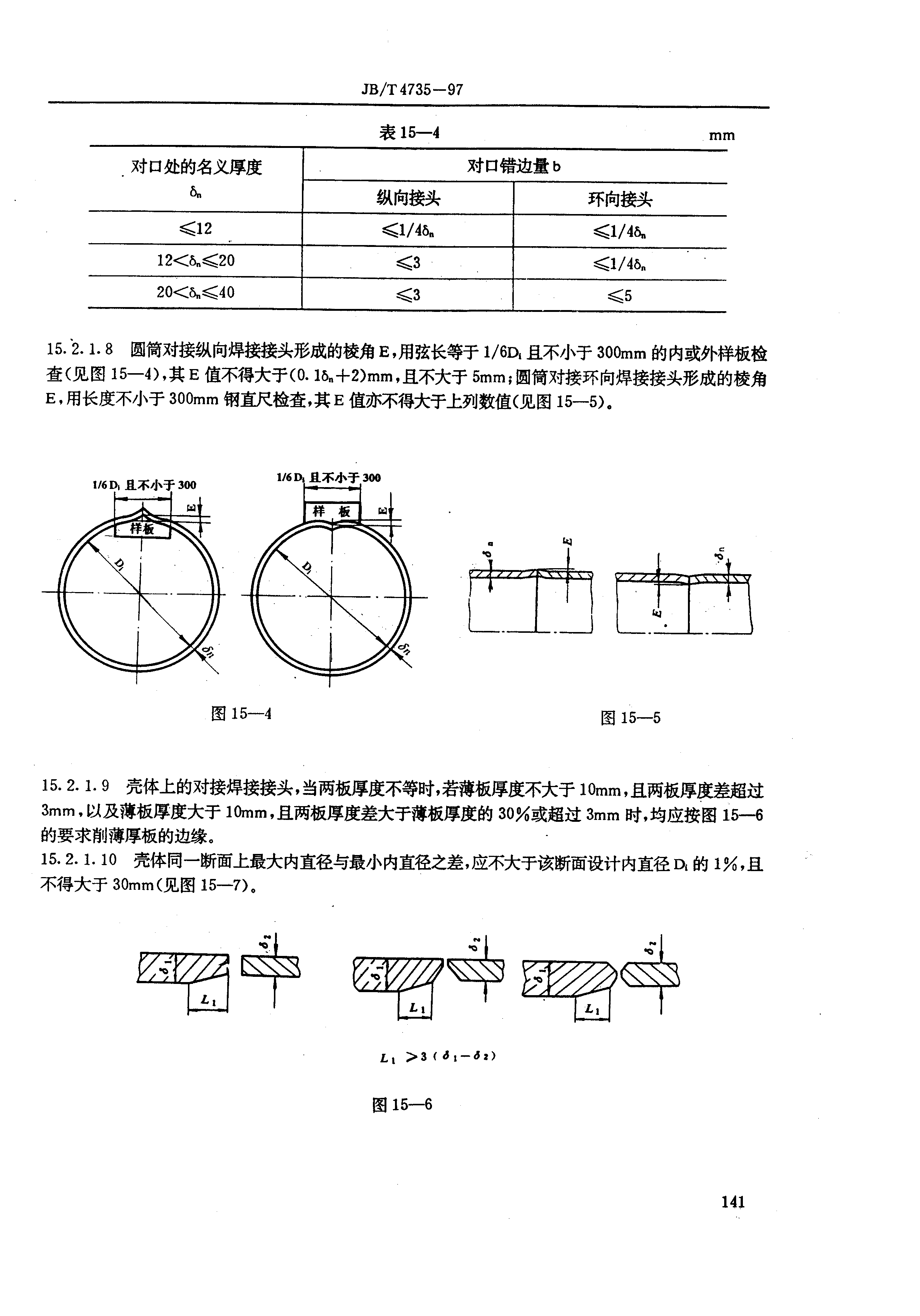

JB/T4735-97《钢制焊接常压容器》和GB150-1998《钢制压力容器》对A、B类焊缝对口错边量都有明确的规定,但在实际操作中都有不同程度的超出标准规范,尤其是大直径常压容器,因为大直径筒体通常是预制成型后现场拼接、现场组焊,难免出现超标情况,究竟是不是超出标准规范就算不合格,哪怕是局部超出?希望大家给点意见,谢谢!

超出标准就是不合格,这是最基本的要求。这是因为产生超标的错边量:1、会减少有效厚度,使强度降低;2、形成应力集中,使焊缝受力不良;3、错边量超边可能使对接焊缝变成角焊缝。

A类为纵缝和球类风头和筒节的环缝7 S% r) Q* q+ |' f: V7 T6 m& c8 [
B类为环缝和接管与法兰的对接焊逢
