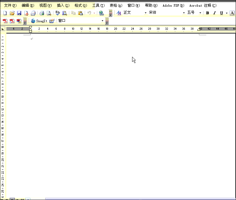

发表于 2007-8-5 13:57:31 | 显示全部楼层 来自: 中国广东汕头
原帖由 luchunjia0327 于 2007-8-4 17:44 发表 http://www.3dportal.cn/discuz/images/common/back.gif
3 [, L9 b# l2 c1 y9 I$ z有什么方便的方法把CAXA电子图板的图以最清晰的图片格式转到Word里去
: m, S1 ~' _3 @: r( ~直接在WORD文档中的插入--------对象----------CAXA电子图板2005(企业版),就会出现一个电子图板的窗口,只要继续在电子图板中,并入你的图纸后编辑为你需要的图形,然后关闭就可以了,接下来是在word中调整大小的问题了, u, |# S, ^% V2 R* _4 u
