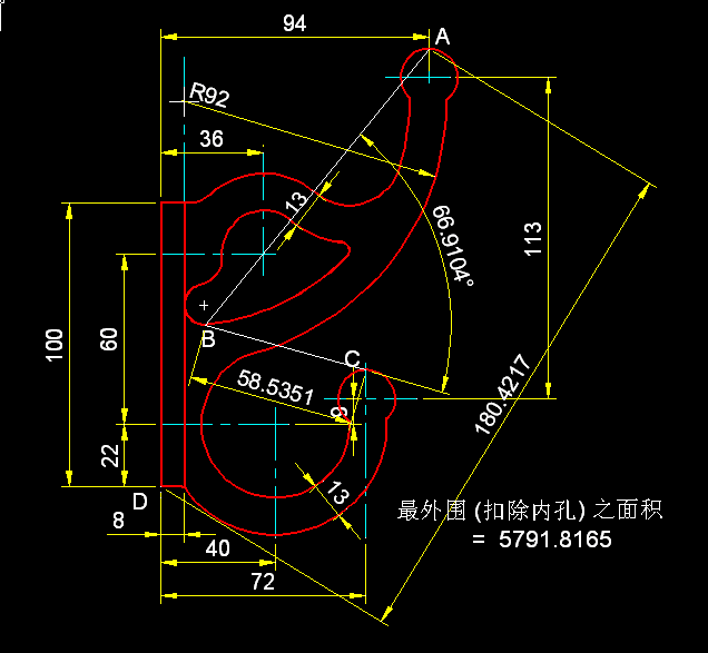

【进阶级练习题31】标准答案:3 }( m1 ~% S$ a  q3 l
1. AD 之距离 = 180.4217,就是(b). l& k( t  T0 P' y7 E
2. BC 之距离 = 58.5351,就是(b)
% A9 D: H- U+ s3 ?# q3. ∠ABC 之角度值 = 66.910,就是(c)2 I( N3 K( ?7 m8 R8 L0 O: y- t
4. 最外围 (扣除内孔) 之面积 =  5791.8165,就是(a)
+ |7 y; Q+ s; u- A0 ?& ^) D附图:4 S% h6 X; ?: ~$ L& J  N

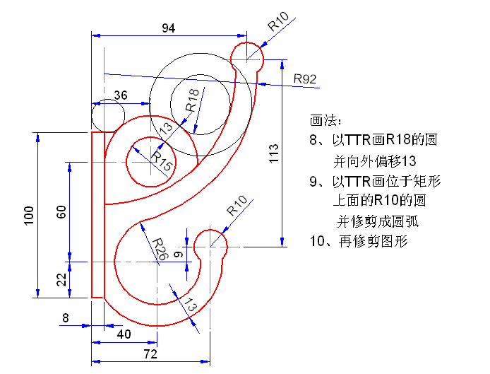

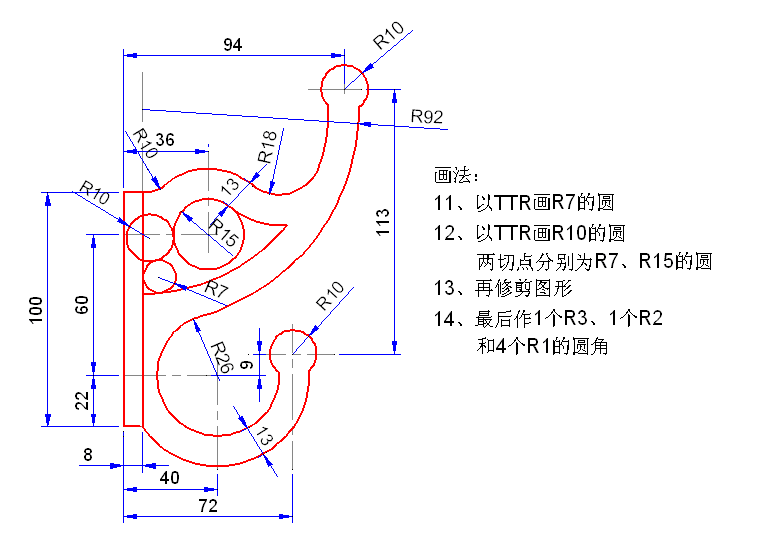

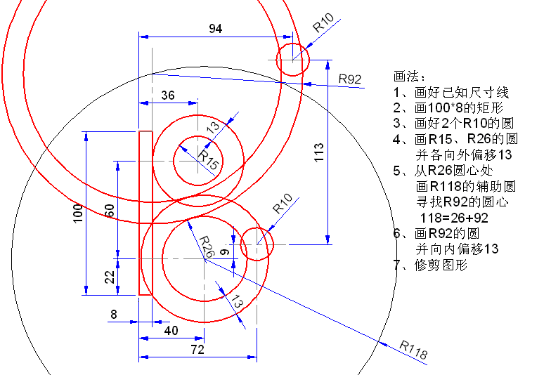

6 V! V/ u$ A/ M6 Q  O【进阶级练习题31】解题思路:. B8 @# R4 R. j( Y( k
本题的关键点:; q/ h' u9 `$ D6 B( z' [2 ~; I
主要是练习圆、圆弧及偏移等的画法,本题包含了多种画弧的方法。
& O% s$ V2 T( [1 k; w; b 进阶31解-1.gif 5 W% S- b" r0 P1 o! I0 e

发表于 2011-12-7 17:01:48 | 显示全部楼层 来自: 中国山东聊城
请问 这个外围面积怎么求 ?谢谢
 楼主| 发表于 2011-12-8 12:43:46 | 显示全部楼层 来自: 中国上海
请问 这个外围面积怎么求 ?谢谢
" T4 u6 r$ J; n, J, @zhangjiejiayou 发表于 2011-12-7 17:01 http://www.3dportal.cn/discuz/images/common/back.gif
. ~  P0 a0 _4 B7 S* j1 A( t- p; ]1 M: z# n5 ^# l
将全部外围做成面域,将内孔做成面域,用全部面域“差集”掉内孔面域,查询一下即可得。
, _- S) K8 ~! r& l" \7 Q
/ g' l& t$ Z5 M; C' p* j; e面域制作方法,面域差集的方法,可参阅:http://www.3dportal.cn/discuz/viewthread.php?tid=518411
