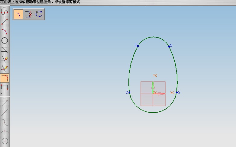

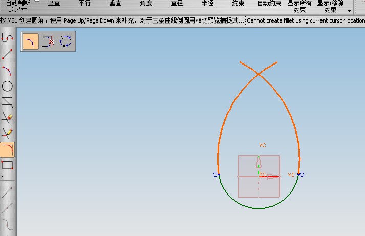

如果用镜像命令做两条曲线不能导圆角,并出现如图提示) L0 K6 G5 {* y. \5 a3 L* o
2.jpg   v  A5 s/ G" N9 S4 j# }
如果不用镜像就可以
! D9 g/ Y* V2 N( k' e0 ^9 f 3.jpg

镜像对象只能和原对象一摸一样,也就是说镜像对象只能和原对象之间不能进行操作。
tangxu12 + 3 应助

移除镜像哪条线的参数就可以了
