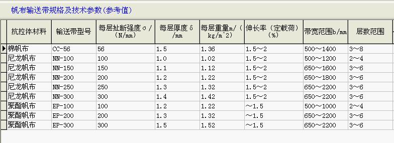

[求助] EP型胶带是什么意思?
发表于 2007-8-5 10:17:06 | 显示全部楼层 |阅读模式 来自: 中国山东济宁
一直不明白,如题,请指教...

它的意思是帆布,尼龙的意思
9 E- y) H# G" ]4 u5 J指胶带的材料
hero2006 + 3 应助
发表于 2007-8-5 10:45:05 | 显示全部楼层 来自: 中国山西太原
EP型胶带是聚酯帆布胶带(不是尼龙帆布胶带,尼龙帆布胶带是NN)。如EP-200,200代表单层帆布的扯断拉力是200N/mm。

上面朋友是不是犯了个小错误呢?应该是200N/mm2吧?

- q- ?9 D& |: T  H1 |7 M  h# `" e不是平方毫米,是每层帆布在1mm宽时所承受的拉断力。

这是输送机上胶带的一种,
发表于 2007-10-1 14:32:39 | 显示全部楼层 来自: 中国江西鹰潭
输送机上常用的胶带,有CC(帆布带0)、NN(尼龙带)、EP(聚酯带)、ST(钢绳芯带)
5 u. w1 H2 b+ R+ g2 Z完全正确!

GBT 7984-2001 输送带 具有橡胶或塑料覆盖层的普通用途织物芯输送带,详细见技术附件
