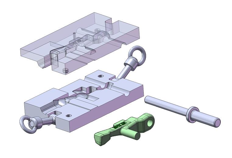

很久没来论坛了,发一套简易快装精铸蜡模模具图共享。
曲柄蜡模模具爆炸图
曲柄蜡模模具爆炸图

发表于 2007-8-5 15:26:38 | 显示全部楼层 来自: 中国广东江门
熔模铸造来的,楼主的默拒好像有点问题

发表于 2007-9-7 12:32:39 | 显示全部楼层 来自: 中国山东烟台
楼主的这套模具怎么好像没有浇口位置啊,个人感觉这套模具实际使用性不是太强
 楼主| 发表于 2007-9-7 16:40:18 | 显示全部楼层 来自: 中国湖南株洲
原帖由 honey8000 于 2007-9-7 12:32 发表 http://www.3dportal.cn/discuz/images/common/back.gif, V# u2 O6 d) `# e( H; ?' X
$ C& w0 a- Y0 E+ H$ Q回复4,7.9楼的疑问,这副精铸蜡模已被应用了,不是玩具。

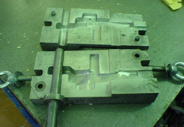

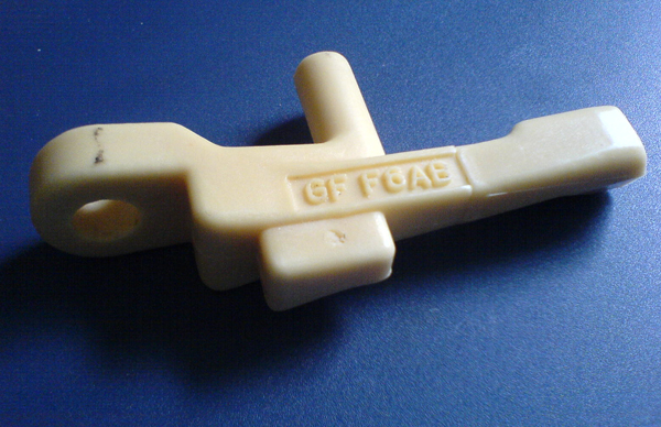

蜡型
蜡型
发表于 2007-9-8 09:14:27 | 显示全部楼层 来自: 中国山东烟台
不错的,有浇口,楼主是做铸造行业的吗?
 楼主| 发表于 2007-9-8 09:28:06 | 显示全部楼层 来自: 中国湖南株洲
原帖由 阿紫 于 2007-9-8 09:14 发表 http://www.3dportal.cn/discuz/images/common/back.gif4 O8 X# X& W1 V7 L
不错的,有浇口,楼主是做铸造行业的吗?
& e* D' k! q5 U7 d6 G* o不是,主业产品设计,副业模具设计和快速成型。
发表于 2007-9-8 15:00:58 | 显示全部楼层 来自: 中国山东青岛
很标准的水玻璃制壳工艺熔模铸造模具。 同行做的不错。
