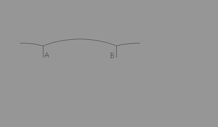

我最近在测量一龙门吊时出现下面的问题请问大家怎么解决?
# s4 w1 R  A) y# V- k$ q$ B两个支腿的测量值不是一样大,即两端的数据不一样大,怎么换算或者计算上拱度的大小,我采用的是钢丝法测量的

1.测量一般取平均值。+ e; e, f1 Q+ u0 W4 L4 K
2.按额定起重量的1.2倍,按起重梁的参数,按设计手册挠度计算公式计算挠度。拱度可看做挠度的预留量。

请问如何计算平均值?谢谢

为保证龙门起重机在负载时能正常运行,我国龙门起重机制造技术条件规定:空载时,主梁应有L/1000的拱度(L为跨度);在达到最大允许负载时主梁下挠不应超过 L/700。上拱度值可用拉钢丝测量,测量值还需加上钢丝本身的挠度值。所用钢丝直径和滑轮两侧的重锤的重量以及钢丝挠度值,从有关手册上可以查到。

如果测量的A点的高度和B点的高度不一样怎么办?怎么计算?谢谢

6 f7 g+ Q8 j: d9 T: D; z: ]我认为如果A、B点之差超过拱度的1/10就为不合格产品。起重安装标准有规定。
+ b% D/ u% `! F8 V/ s一般拱度才十几到三十毫米左右。A、B点再有差,拱度就没有意义了。
