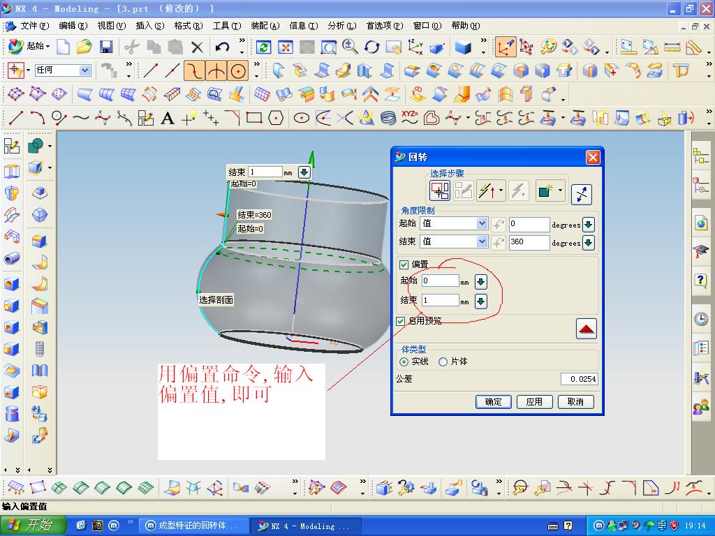

一条曲线生成回转体我只能生成一个全封闭的实体或一个片体,为什么不能生成有一定厚度的实体呢?
发表于 2007-8-5 19:16:45 | 显示全部楼层 来自: 中国黑龙江哈尔滨
可以实现的!$ w7 Z2 N& V4 t/ P

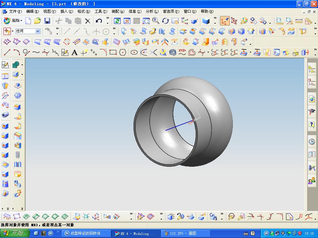

参看第一图片,利用偏置命令,输入一个偏置值,就是你想要的厚度,就可以啦.
! V6 y$ s: k* x; x& v6 I结果参看第二个图片.6 C, G9 X1 U1 I( c& f! E3 k' u

 楼主| 发表于 2007-8-5 23:35:03 | 显示全部楼层 来自: 中国广东佛山
哦 原来如此  怪我一时粗心 看不到  “偏置”    呵呵   谢谢大家!!!!!!
