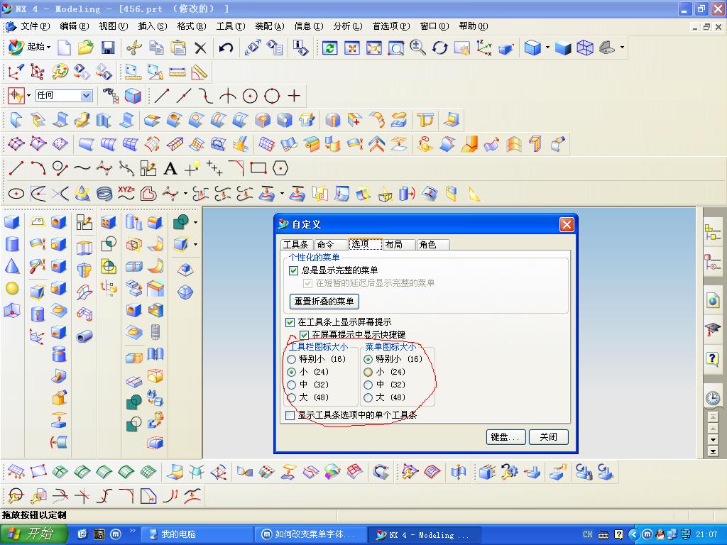

+ i! Z1 B# [8 [把鼠标放到工具条上点右键,会出来一个对话框,点最下面的"自定义",然后在附图里那个地方改就可以了.
luohuayu + 3 应助

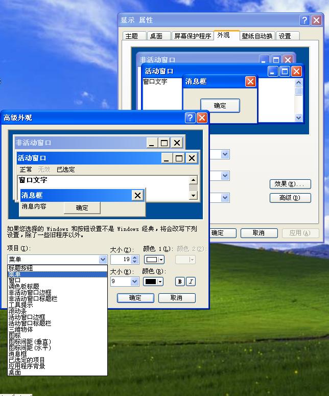

2楼只解决了图标的大小,字体的大小和样式要在这里改,图标也可以改,如图
