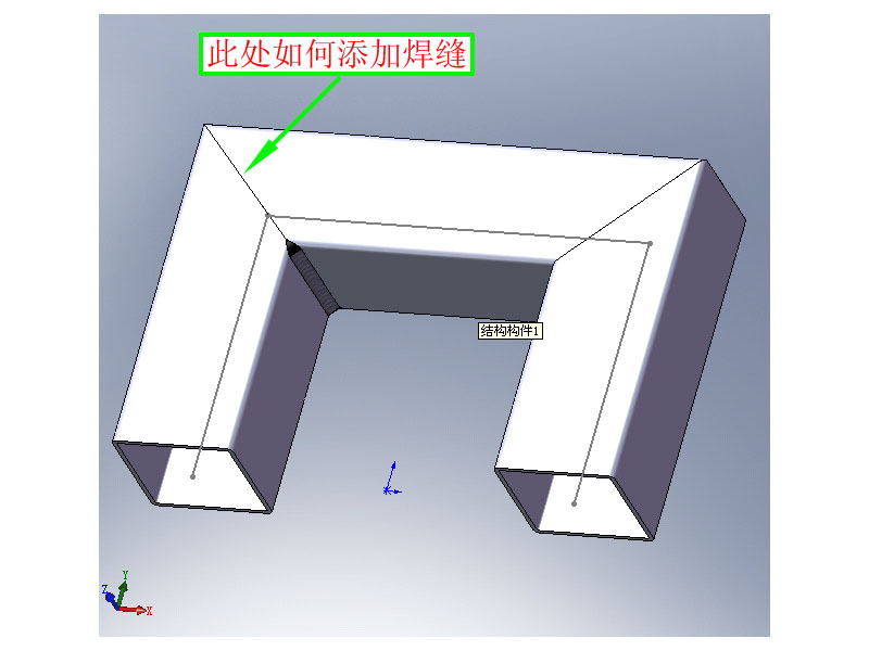

请问如何添加如图所示的焊缝,零件在附件中。
  f& J) }9 n$ P/ A$ o" R 如何添加焊缝.jpg

 楼主| 发表于 2007-8-9 20:16:54 | 显示全部楼层 来自: 中国北京
是不是这个很简单!, o5 F, e; C9 P1 W
我按照帮助文件的操作没添加成功。6 m0 H* _" W7 R5 t8 N5 ^; b
我希望好心人能给我一个较明了的帮助!- y6 p6 l2 M* o3 v. G; B

 楼主| 发表于 2007-8-10 21:50:00 | 显示全部楼层 来自: 中国
回复 #3 notin 的帖子
请问
+ X3 U: }! i( E5 c8 @3 G你有没有制作成功?( B" _+ r! D) |5 S  X
是不是在
! K% A8 x- a3 [. u0 R  Zsolidworks中这种
& m/ X' L; x3 z  i5 _( N焊缝是无法添加的?
# L# A' |! M5 L7 H2 g; R% X& ]: Y6 e9 \4 k
[ 本帖最后由 冰火海岸 于 2007-8-10 21:56 编辑 ]
发表于 2007-8-11 07:04:23 | 显示全部楼层 来自: 中国山东济南
按照流程来说可以先打上坡口然后再添加焊缝。你可以将框架要焊接处处理一下先。

 楼主| 发表于 2007-8-11 12:56:12 | 显示全部楼层 来自: 中国
原帖由 heyantian 于 2007-8-11 07:04 发表 http://www.3dportal.cn/discuz/images/common/back.gif3 A/ |$ F# B% D/ g, e  M6 w2 f. a
8 s: n# R9 y) ?* A. s
2 f$ q. Q' l: P8 w7 n+ O/ z
我不是很懂你所说的。我用扫描在焊缝处切除
0 `+ g$ _- T5 v: P了一部分。可是还是做不出来。
, S# Z' w- n# G( z请问可不可以做好后再上传上来。
$ P- J6 I9 y  S3 V. J* Q这样跟直接一些。
发表于 2007-8-12 10:13:22 | 显示全部楼层 来自: 中国江苏无锡
这种焊缝是无法添加的
发表于 2007-9-12 18:13:07 | 显示全部楼层 来自: 中国河南新乡
这样好像不行,要在不同实体中生成焊缝才行!
发表于 2007-9-12 23:23:25 | 显示全部楼层 来自: 中国江苏泰州
我也想请教:一块板焊在一个圆柱面上(不在两端),怎么才能做出焊接效果和实际一样?要考虑到以后还要生成零部件图.所以这个要在不改变零部件的情况下做,谢谢
发表于 2007-9-12 23:34:56 | 显示全部楼层 来自: 中国广东广州
在工程图中生产焊缝,直接用“毛虫”,很简单,一步操作就ok,这样的焊缝在实体中没法添加
发表于 2007-9-13 23:16:44 | 显示全部楼层 来自: 中国江苏泰州
毛虫在图中的画法是标准的?
! \- x1 C0 U' y3 ~  ?7 s怎么加剖切出来的焊缝呢
