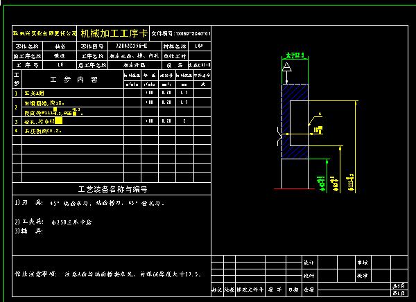

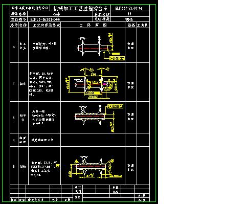

讨论一下,8 W2 S2 q1 F$ ~3 q4 i
我是做机械加工的。先向大家展示一下我现用的格式。同时想问一下大家。在车间的工艺文件大家是怎么管理的。: s( U8 e: C; S7 _
工序卡片和自制的过程卡片。
3 B8 c+ c' C) u! r
" M+ B0 |, e8 ?5 `2 d[ 本帖最后由 klxty 于 2007-8-5 22:16 编辑 ]

 楼主| 发表于 2007-8-10 21:06:36 | 显示全部楼层 来自: 中国安徽滁州
难题有; L8 z' N; x( d0 ]6 Z- p& n
一:用工序卡吧,是详细,每个工序一个卡。有工步内容,切削参数,刀具信息,注意要点,和工序图。内容太多,编制费事费时。改动较麻烦。: N6 R9 s* A: s' f1 m( @: X/ u9 f
二:用简单的加工过程卡,是省事,基本上一页纸就行了。查找,看都较省事。缺点是没有图。只是文字,操作者说是看不懂(其实是看的麻烦。)
% q' s7 y/ W3 X8 W& X4 m& J0 W三:图纸、工艺文件经过几天现场后,会出现油污、丢失等。塑封后,一段时间后边角还是会开口损坏。
