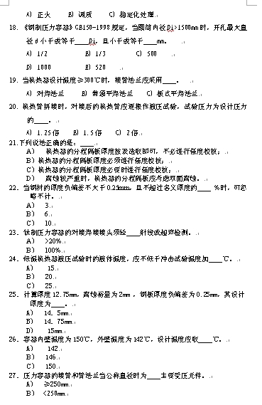

不好意思,昨天传错了,是这套试题需要各位提供答案,
9 J/ r! S7 N/ L( P! t
9 u3 L2 |9 H; p* s. ~请各位作答,如嫌看图麻烦,可将压缩包下载,答完上传,我们将补偿你的损失!9 H# i% U0 W$ ]1 }* h( B' X

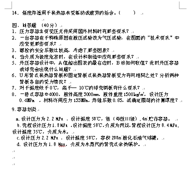

 楼主| 发表于 2007-8-9 17:47:50 | 显示全部楼层 来自: 中国湖南株洲
需要熟悉很多标准才能做的出来,比如回答题的第五题。
发表于 2007-8-10 07:36:50 | 显示全部楼层 来自: 中国浙江绍兴
都作是不能了,不如这样,楼主觉得哪个题目没有把握,可以帖出来大家讨论,答案很直接的就不用说了。这样又快又方便。
 楼主| 发表于 2007-8-10 07:39:26 | 显示全部楼层 来自: 中国湖南株洲
这倒是不错的主意,回答题的4,5,6我自己也做了,就是没有把握
发表于 2007-8-10 08:26:37 | 显示全部楼层 来自: 中国浙江绍兴
第4题基本上就是对标准规范对极度高度情况的总结,稍后把总结发上来
" C& r9 c2 q5 G9 I" q6 n1 Y+ O第5题:系数A大于0.1时,取A=0.1查B值,此时不会出问题,抗外压能力最强(此答案是总结别人发言)
4 m5 s" \( I& _+ G9 [  C第6题:固定管板受以下几方面力:1.管壳程压力对管板直接作用力;2.管壳程之间存在温度差对管板产生温差应力;3.管束对管板产生弹性支撑反力;4.管板兼作法兰,螺栓对其产生的力矩。而常用u形管板仅受管壳程压力对其直接作用力
$ |5 ^7 P+ w1 Y5 F0 a
! {% l) P0 M. y) h' Q0 f4 \[ 本帖最后由 大家 于 2007-8-10 08:44 编辑 ]
liuhob + 2 大家,就是要为大家排忧解难嘛!
发表于 2007-8-10 08:35:57 | 显示全部楼层 来自: 中国浙江绍兴
关于第4题,个人把自己设计的极度高度危害介质容器的技术要求稍作整理发上来,可能不全面或不合理,大伙来补充修改好了。2 |: }/ |* V! {5 E" {
1.用于制造第三类压力容器的钢板必须复验,复验内容至少包括:逐张检查钢板表面质量和材质标志;按炉复验钢板的化学成分;按批复验钢板的力学性能、冷弯性能(不锈钢不写);当钢厂未提供钢板超声检测保证书时,应对钢板逐张进行超声检测,合格级别应按JB4730《压力容器无损检测》的规定不低于Ⅱ级。锻件应按《容规》第25条第3款之规定进行复验,应符合压力容器锻件的国家标准或行业标准。5 s: y5 i+ J4 V3 ^1 S
2.接管与长颈法兰、接管与接管的焊接接头应对其表面进行磁粉(渗透)检测,合格级别按JB4730规定为MT-Ⅰ(PT-Ⅰ)。(碳钢用磁粉检测,不锈钢用渗透检测)。7 h9 `' G1 a% v' h. |& b7 G, X
3.试验采用气压试验,试验所用气体应为干燥、洁净的压缩空气(氮气或其他惰性气体),试验时,介质温度不得低于15℃;合格后进行气密性试验,用于气压试验、气密性试验的压缩空气应为露点-40℃以下的干燥空气。
% I7 R# q: ]; |9 {/ J4.安全阀或爆破片的排出口装设导管,将排放介质引至安全地点,并进行妥善处理,不得直接排入大气。
: ~3 j8 D0 V8 P3 I" Q5.接管与壳体之间的焊接接头采用全焊透型式。
% u7 M, H2 Y, D" n5 {0 n5 n6.A、B类焊接接头应进行100%射线检测,合格级别为RT-Ⅱ。8 t$ f# O% o+ [1 m) F
7.设备制作完毕,须进行消除焊接应力的整体热处理(不锈钢材质不做)。6 u) |# K7 N% @7 c8 j7 P
8.设备制造完毕,按JB/T4711规定碳钢外表面除锈Sa1.5级,碳钢外表面涂醇酸类底漆两道,(面漆一道)。' |' _5 y5 J! Z3 t0 f
9.设备制造完毕,清除污垢油污,吹扫干净,完全烘干后密闭。
