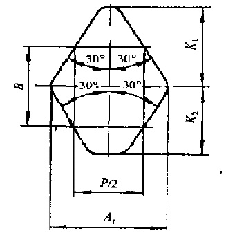

请老师指教,要轧制这样特殊截面的不锈钢钢丝,轧辊为两辊,轧辊直径及轴颈需要多大为好?B=2.598,K1=2.598,K2=2.165,Ar=3.2。 钢丝图.jpg

这是否可以理解为2个三角轧辊拼凑起来的?
