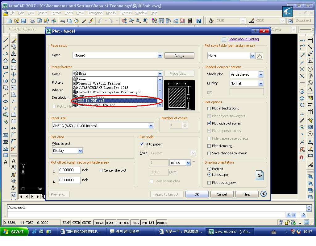

如题,因为不想要别人改自己的图,只想把PDF的CAD 图传给别人看,请问如何实现啊?是不是要先把CAD转成图片形式。

用CAD自带的打印机就可以了

发表于 2007-8-6 11:20:53 | 显示全部楼层 来自: 中国山东青岛
可以按3楼说的用CAD自带的Dwg to PDF.pc3去转换,我现在使用Adobe Acrobat转换,转换后还可以用他编辑PDF文件,比较方便,建议下载一个,装上后在打印机选项会出现Adobe PDF.设置好按打印就行。
; r+ L- `" c: O+ n1 l, k0 S- T建议用Adobe Acrobat,因为还可以转化其他文件为PDF格式。

Adobe Acrobat用CAD打印选择PDF格式

只要电脑上装Adobe Acrobat0 @$ R# H; e1 u8 Q9 k$ |
就可以很轻松的实现了
