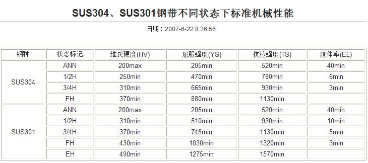

[求助] 关于SUS304的强度?

你得到的数据是对的,304的硬度为 350-430HV 。具我所知,表面渗碳可以提高表面硬度。但具体怎么做我就不知道了。你也可以用304N,它是为提高强度而生产的。

2000MPa的可能性不大.对这种材料,别无它法.

通过冷轧带材304硬度可达45HRC左右.

在JIS G4313 弹簧用冷轧不锈钢带钢中描述,
: w3 f; m; ]' v  ?) ?' E! zSUS304-CSP-H:屈服强度880MPa以上,抗拉强度1130MPa以上,硬度HV370以上.

不锈钢通过加工硬化可以达到那个强度3 Y, x% G: ?4 s% u" C
形变硬化是提高材料强度的重要手段。不锈钢有很大的加工硬化指数n=0.5,因而也有很高的均匀变形量。

45HRC 对应1500MPa左右. HV370约为HRC40.# ^. J/ N: ]" ]( K7 {0 K
2000MPa 对应HRc56-57(约).能达到吗?????

回复 #3 mysuncool0315 的帖子
状态标记栏不熟悉,能解释一下吗
