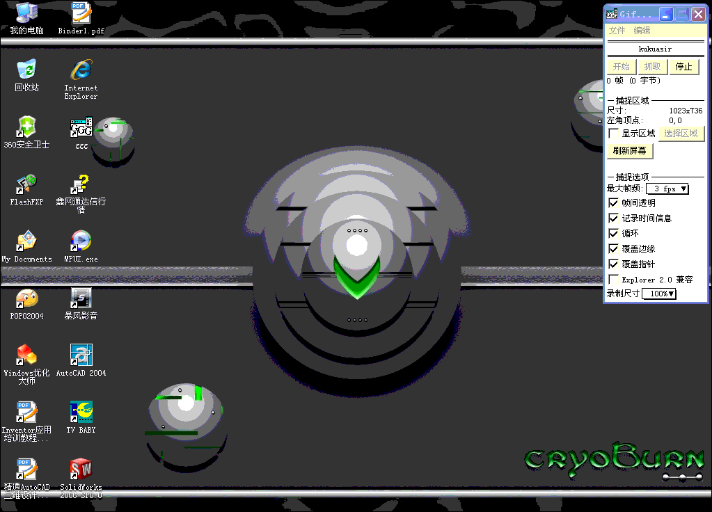

呵呵 做了一个表格 看看好用不
