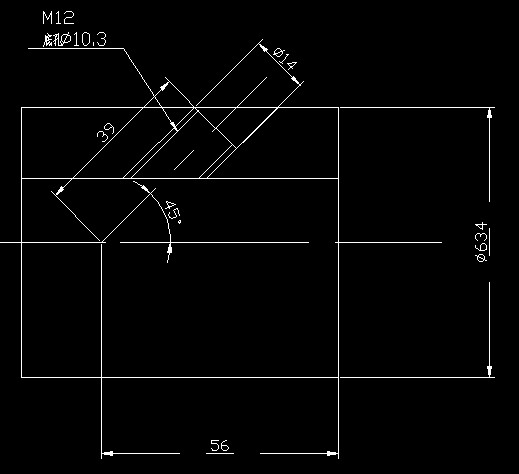

请大家帮帮忙,下面我上传一个cad附件,看看哪位可以用三维图画出来,如果画出来了,请把具体的画图步骤在写一下不胜感激!% c1 O7 z. t& J; N: f9 R( V

图纸不完善,上半部分应是剖分图。8 f; G1 e0 g, Q$ Y- C2 b$ g7 U4 w
Φ634应为Φ63.4( D/ Z3 }: y7 D. C4 f2 T
缺总长尺寸,可定为80,
6 }8 E* `0 d$ D& v内孔直径又没有,
! H  A, ^, n% Y7 V$ g: y; y1 F尺寸39标注方式不合常理,
) I8 |) |0 x8 A& K" a6 |总之问题多多。3 c- T1 y6 u1 C- {5 V1 c0 ]

你的视图根本不够,其中还有很多表达错误,无法帮你

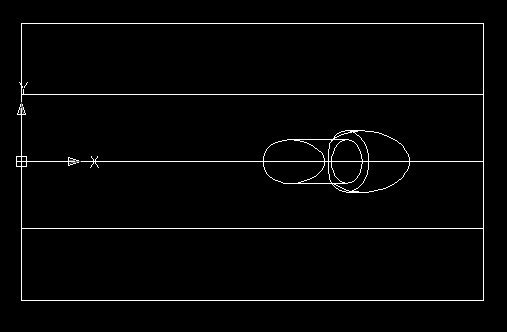

谢谢大家的帮忙,回去自己又琢磨了琢磨,结果做出来了把它发上来大家看看3 t4 n9 m. Y, S, f

5楼的图更看不懂了,$ x% Y8 O+ q2 }: d/ \" \% w8 W
这回连尺寸也不标注了。
 楼主| 发表于 2007-8-7 12:50:10 | 显示全部楼层 来自: 中国北京
这是一个三维图形,用三维观察器可看见

$ ~3 N) R  p! M3 J1 p8 _% A3 X7 R" g是1:1画的

这图不难画大的空心圆柱可以先按尺寸做两个面域差集一下再拉伸就可以,螺纹孔可先按剖面做一个面域(两端要长些)再三维旋转后,与空心圆柱差集一下就成了。
