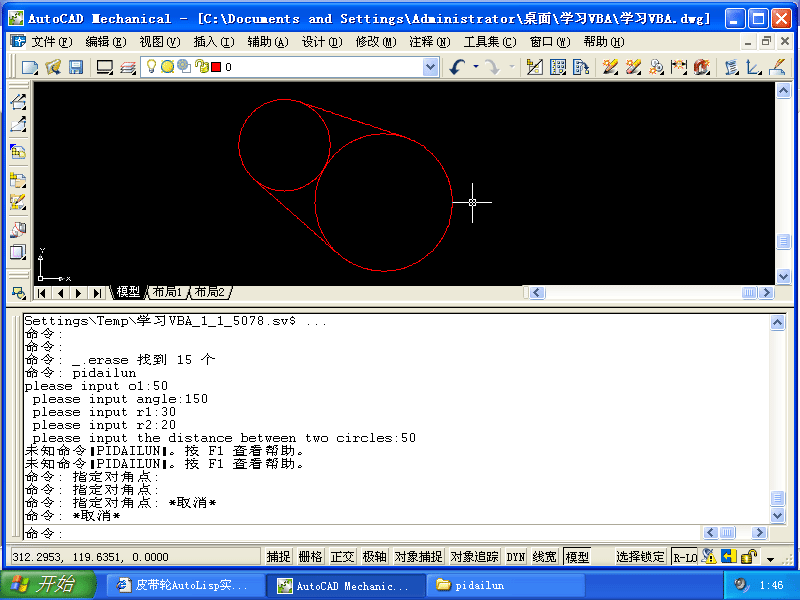

能不能用写字板或图把用发说一下,我加载到CAD后不知道怎么用里面命令,说下怎么输入参数

发表于 2009-1-30 01:56:52 | 显示全部楼层 来自: 中国广东广州
加载lisp,在command下输入"pidailun" 回车/ z) p" c1 U% t8 S
命令: pidailun
7 j- D  V4 L  C* P) M  w% y; e  Zplease input o1:100/ y" O8 v$ }# r
please input angle:0
0 {4 O  @% c' @' Kplease input r1:30
! z* d* }& c" s# E2 ?" \please input r2:205 i' \! K0 C& t6 F
please input the distance between two circles:50
* g: x4 d2 l; B# VO1指:第一个圆的圆心3 V+ ]0 Z" _" g& M
angle指第一个圆的角度. J# I% _* o1 v. W) i( e3 e
这两个是来定位第一个圆位置的" b. @$ u7 D" S, A7 I6 z4 i
r1和r2是两个圆的半径
; E; [; o8 F7 @, A最后一句是指两个圆的圆心距5 f7 Y. ]1 v% g+ [) c# i; Y6 F
0 b) h: ?0 Q& x& H" f6 ]" C; T
[ 本帖最后由 woaishuijia 于 2009-1-30 09:03 编辑 ]
