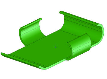

请问,我要将一块长30宽20厚3的ABS材料从宽度方向折弯R10,请问需要多大的力。若我现在是先用蒸汽将材料软化然后立即放入用气缸带动的模具里(此模具中间通冷气,温度可控制在10度以下)将其折弯定形,请问大概需要多高温度蒸汽将其软化且不易变形有易折弯,此时折弯又需要多大的力,材料的弹性变量又是多大???????????本人EMAIL:zhengjunlong@163.com谢谢指教!!!!!! `$ x1 v/ {! _# s( {; n3 X

以后这样求助最好以贴图方式,除非求助与文件类型有关(需要专业软件)
, _( v$ {* G# ~4 E2 u2 z3 [8 {9 A+ j(以下截自上面的pdf)7 \0 {; i$ G( y$ E$ L' [
发表于 2007-8-6 23:50:38 | 显示全部楼层 来自: 中国四川成都
应该先预热到100摄氏度左右,最好做一下试验,预热时,不要放在金属板上预热,最好在烘箱内,放在不良导热体上预热。然后取出来,较快放入模具。加压,保压。冷却后,脱模。
