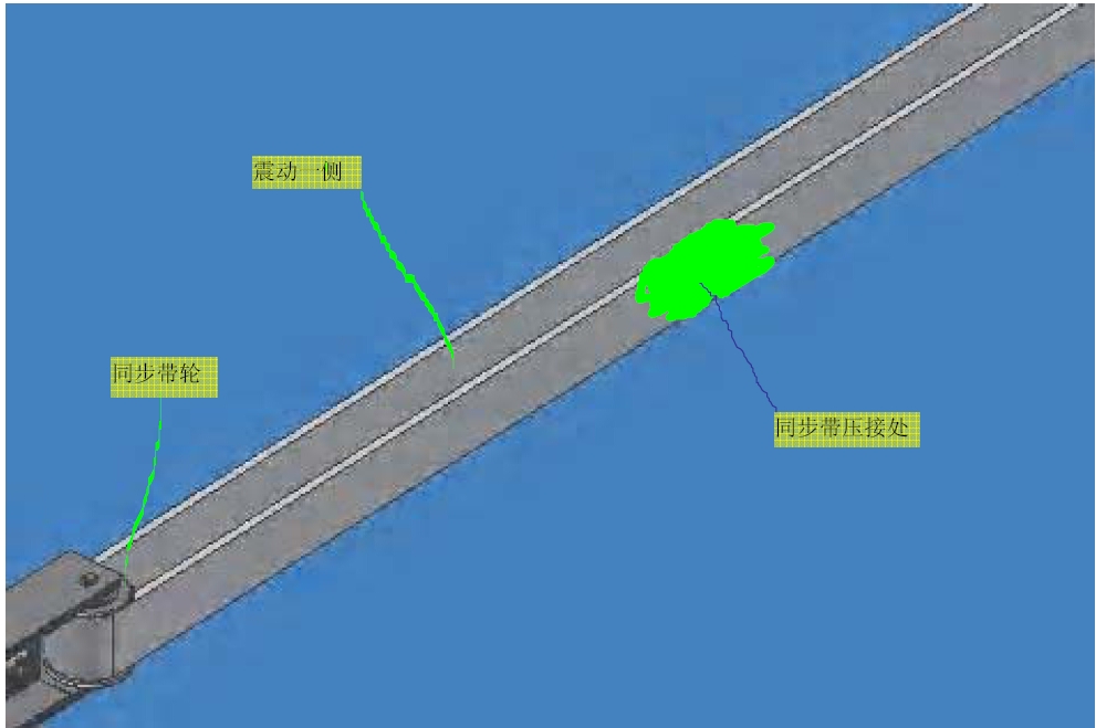

hello all:; X! C' x& e! f! q. p( _
     我公司某产品在使用圆齿同步带传动时(行程1m,主动和从动端距离约1.5m),同步带的压接的另一侧在传动时有振频较高的震动,请问次现象发生的可能性有哪些,如何解决?先谢了。
发表于 2007-8-7 12:28:06 | 显示全部楼层 来自: 中国江苏南京
回复 #1 fancy2006 的帖子
振动一般由外力引起,当外力频率与物体自振频率相同时,物体会发生共振。解决方法:2 A: t0 p. U' e6 o$ P; z
1 换下种材料;& S# J4 E  @6 N$ }" Q0 |5 C; h
2 改变传动带长度;" B) g# [$ Y9 U0 E' f
3 改变传动速度;
; ~" h7 ]4 [9 g  l- R; x% R4 在压接侧的对称位置人为加一压接块。* M! P; K  E1 o& N8 a: V7 h
哪一种方法适用?可能后一种更省事。

 楼主| 发表于 2007-8-8 11:07:58 | 显示全部楼层 来自: 中国山东青岛
回复 #3 wuqtong 的帖子
我们公司还有比这长的多的3m多的,也不加张紧轮,也没有此问题,只是带宽点,节矩大!
 楼主| 发表于 2007-8-8 11:10:44 | 显示全部楼层 来自: 中国山东青岛
回复 #4 jcs009 的帖子
机械部分没有传动过来,也不可能,因为振动侧是非固定侧。
+ {4 U$ B3 K$ o  `! {- J  m; A6 V% |另外,我们的机器CMM性能也没问题,精度不到5个micro

发表于 2007-8-9 20:33:44 | 显示全部楼层 来自: 中国江苏常州
有可能是同步带轮的制造问题造成的.% e  L( C- @, P+ S
还有就是你说的那一边是松边,由于没有张紧系统,松边是肯定振动的拉.

 楼主| 发表于 2007-8-13 11:49:10 | 显示全部楼层 来自: 中国山东青岛
回复 #12 zyz4190 的帖子
张紧力520+ H+ z3 L/ R3 U0 k
速度300mm/s
