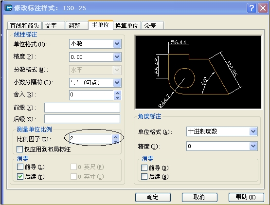

发表于 2007-8-7 19:00:59 | 显示全部楼层 来自: 中国江苏南京
在修改标注的”主单位“里的比例因子是尺寸数值的比例,而控制尺寸字体的在“调整”里的使用全局比例那里,它是10时,就是尺寸字体箭头在原有基础上放大10倍。
