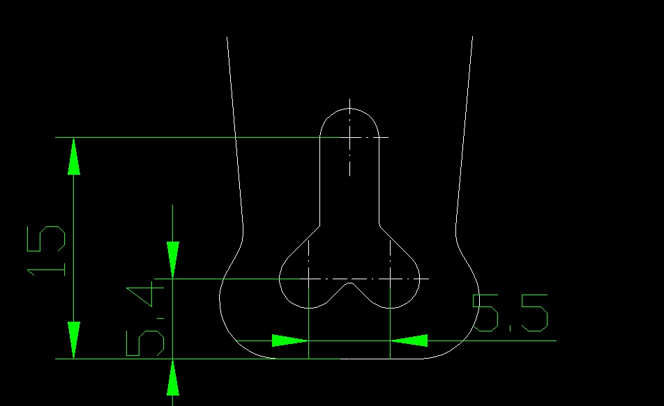

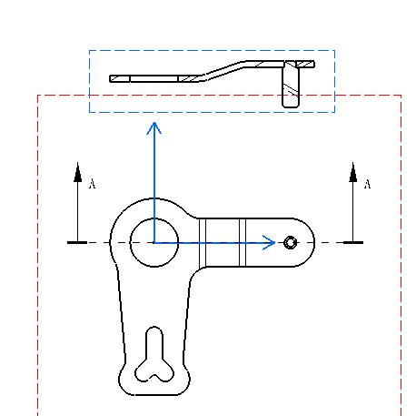

! v2 G) x& I! j$ N& u0 S  我现在出这个零件的二维图,怎样才能做到精确标注(我标完了总感觉怪怪的,不知道该怎样标了)
# G( Y" ]1 y0 b4 z  哪为好心人能帮小弟标一下,下面有附件

是一个板金件,是比较难标注一点,主要防止避免重复标注。

我们画图完后标注尺寸是为了工人师傅能够根据这些尺寸来完成这个图纸上的零件0 B2 K8 C( a5 I) a* E, B: P+ I" w
这就需要我们在标注尺寸的时候要以一个加工者的视角来标注4 E3 k( N' |/ J
基本原则  首先,确定基本的长宽高  接下来,如果上面有孔啊槽啊什么的就需要定位尺寸,一般需要到2个边的尺寸来定位,或者中心对称的2个孔直接标注其圆心距离和与一边的尺寸即可  再有其它的,诸如折边件的半径  孔的直径  粗糙度  螺纹  倒角等等   最后,还要有技术要求  比如说表面要怎么处理等等   这些有很多  需要一段时间的积累  或者大量看图  看别人怎么标注   基本看几天也就会了   我这里只是个基本的标注步骤   具体还要自己来领悟  实践才行

' |1 Q2 D  m0 S3 s2 q9 m, n. v7 n我发这个帖子的目的是想看看别人是怎么标圆弧处(尤其是带角度): _' k; Q2 _0 x* Z6 l; V- z) O
我一般情况都是在交点处标
7 D- u4 Y) v! D: [. l+ e% D! x$ p. z! v9 O. @* X( @8 v. O

我的老师告诉我的:先标外形尺寸,再标内部的位置尺寸,然后标内部的形状尺寸,最外整体看看,做些调整。

不知道你这个Φ4的圆用什么方法加工  我图上的标法是他们分别根据一边定位  如果要求它们相对位置更高的话就不标那个5.4的尺寸  改去标15-5.4的那个尺寸  这样工人师傅在加工的时候用卷尺(要求精度高就卡尺)一量  ,  画石(精度高就用别的)画一下就可以加工了

这是个冲压件直接开的模具
" j% Q/ o$ I- q; B* K: K这3个孔 是电机旋转时导向用的,精度不高

其实检查标注尺寸很简单,你可以在标完了以后,按照你的图纸重新画一下二维或三维图,如果能画出来
5 k. h0 W6 a1 Q+ `8 u- ]4 L% F: r说明你的图纸标注好了

得看加工需要,不同的加工方法,会有不同合适的标注方法
