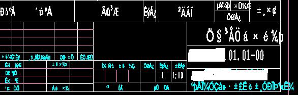

我用CAXA画的图纸,转成DWG格式文件,然后用AUTOCAD MECHANICAL 2008打开居然成了如下乱码,请问这是怎么回事,怎么解决呀!* K$ ~/ B3 _( r2 @& T( I& v

发表于 2007-8-7 12:46:12 | 显示全部楼层 来自: 中国广东佛山
是这样的,文字乱是应该是字库问题
( K, P5 Z( S2 |% e- `! N( \1 s  7 @8 o$ {) }) J1 M
用硬办法解决 ' `. ]# Z2 D5 ~; ~3 I1 v; ~
2 J% ?$ J# _0 P' @1 W3 y( lhttp://bbs.icax.cn/images/smiles/star.gif把AutoCAD\Fonts 里面的所有东西 8 U% X' a' G" }' p& ?/ R; p' _) n
: k6 f1 D! y/ ^7 }和 EB**\Fonts 里面的所有东西互相 拷贝、覆盖一下
4 G* i, J3 s9 R0 p  + T! ~* S5 s9 r. @6 `  n
互相补充,以后无论谁转谁都不会有乱字问题。http://bbs.icax.cn/images/smiles/star.gif
1 E6 T0 [. N' z6 o- n) G  , X6 n1 C: I/ \
理论上,CAXA和AutoCAD可以做到无缝兼容,
zcp68941125 + 2 应助

发表于 2007-8-7 14:58:45 | 显示全部楼层 来自: 中国北京
我知道,楼主用的低版本的CAXA,导出后,会生成一个自己的字体,AUTOCAD无法识别该字体。
* L- y& f" q% C* z9 Q( A" k可以在需要在注册表中新建一些字符串值即可完成字型的准确输出;
5 ]% H! M! G/ `+ G( W# X. n2 n  首先进入“注册表编辑器”在
. S' P' W# G( Q4 {- GHKEY_CURRENT_USER\Software\BEIHANGHAIER\CAXA_EB\4.0\键值下新建一个“SETTINGS”名称的项,并在该项下分别新建“CFONTS”
5 a( ]0 o" Q% w4 R" W9 o5 P“EFONTS”两项,然后在CFONTS中新建字符串值,指定要输出的中文字体如:C:\CAXA\EBXP\fonts\caxadx.fnt在EFONTS中新建字符串值,指定要输出的西文字体如:C:\CAXA\EBXP\fonts\iso9.fnt;
0 U  R8 A; G, o; K" F6 G4 P以上为网上找的,没试过。我也碰到过这情况,安装高版本的CAXA就没问题,并且注册表里自己也会添加相关内容。' ~5 R+ o/ k3 `' Z1 Q

原帖由 li5jun1 于 2007-8-7 14:58 发表 http://www.3dportal.cn/discuz/images/common/back.gif$ o$ ]0 S& i7 q0 m2 l. d
我知道,楼主用的低版本的CAXA,导出后,会生成一个自己的字体,AUTOCAD无法识别该字体。% J1 {0 _+ A/ ?
可以在需要在注册表中新建一些字符串值即可完成字型的准确输出;# v1 _3 @8 ]# _+ E, C
  首先进入“注册表编辑器”在 ! z* |2 i% p; j: `- G" Y
HKEY_CURRENT_USER ...
% |, @$ c$ ^" b- S3 g* N
4 _; I* o" C# j# S1 r; e) p) g6 u% w, _- b
我用的CAXA2007,没有此键值!!!
发表于 2007-8-8 10:25:32 | 显示全部楼层 来自: 中国北京
回复 #13 boke_110 的帖子
没有 ,那我就没办法了,可以自己加一个试试的,我曾经碰到CAXA的图纸。他是低版本做的,转成DWG后,给我。结果我这打开就提示找不到字体,结果开开当然是乱码了。于是我满地找那字体,当然没找到:L ,最后下了个CAXA,打开那文件就没问题。

发表于 2007-8-8 11:44:11 | 显示全部楼层 来自: 中国湖南株洲
可一先转化成.dxf格式看看有没有乱码

 楼主| 发表于 2007-8-9 10:20:36 | 显示全部楼层 来自: 中国湖南长沙
谢谢,楼上的兄弟转成DXF格式,就没有乱码,谢谢十分感谢,问题终于解决了
