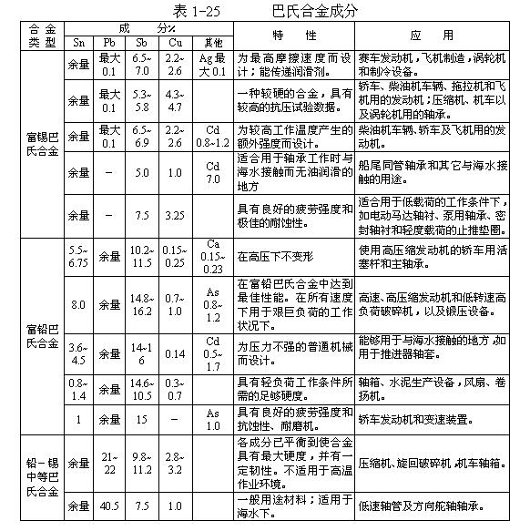

巴氏合金成分表

0 l+ @+ f) {5 P- K    典型工业巴氏合金成分如表1-25:  `$ M* \  N! q/ Q$ v, Y+ m
