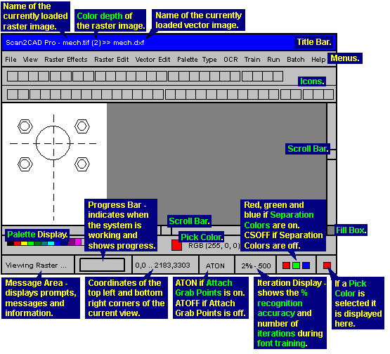

发表于 2007-8-7 17:18:36 | 显示全部楼层 来自: 中国河南安阳
可以将图形提取之后用Scan2CADv7  Pro软件进行矢量化,转化为CAD格式的文档,不过转化后的CAD文档不是太理想,要是局部修改的话还可以。  G; Q# n  d3 \7 F2 v$ N
