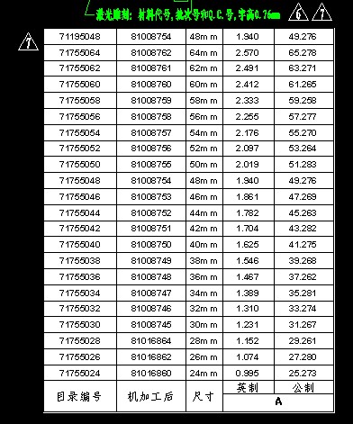

各位大侠,现要将EXCEL表格的内容直接转换为CAD,如何转,请指教

可以直接将需要的表格选中然后拷贝,到CAD中粘贴,并可以用随意拖动改变大小,今后仍然可以用EXCEL打开修改。 1.jpg : f  O3 o: |0 k; H* V/ A; t

楼上说的对,还有另外一种方法,就是选择插入-OLE对象-EXCEL表格,可以在里面任意编辑
