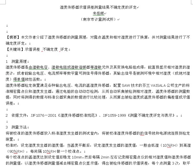

湿度传感器示值误差测量结果不确定度的评定
2 M# N8 F! B7 v1 m% W" h8 [朱岳辉8 s. S5 w3 ]: h: j! N
(南京市计量测试所)# ~; g" b5 a* u# ~; {
% W% s( d: S% p# ?; Z6 d$ F
: P; z- G/ Z  F: x! c1 B% }
【摘要】本文作者介绍了湿度传感器的测量原理,对露点温度和相对湿度进行了换算,并对测量结果进行了不确定度评定。
2 H0 l+ O2 c& S4 T+ t* k8 T【关键词】示值误差  不确定度  评定% P' g; f$ J; R& h6 p# g$ m& p* x
7 K' }1 Q0 P7 t! G) m/ k/ b
1 测量原理, i8 }9 ]- X7 Z0 `3 H; r
湿度传感器是由湿敏电容、湿敏电阻或湿敏谐振器等湿敏元件及其变换电路组成得,能直接显示相对湿度的湿度计,或者能输出电压、电流频率等数字量可测信号得传感器,其输出信号是被测环境中相对湿度(或绝对湿度)得单值线性函数。
0 c; r# B, v  L湿度传感器检定装置满足各种输出电压、电流的温湿度传感器,配置SAW技术的芬兰VAISALA公司生产的标准精密露点仪和湿度发生器。通过电脑的自动动态检测,从而自动采集被检测相对湿度、温度传感器的测量数据,同时将测得的数据与标准仪器采集的数据进行比较处理,从而算出被检湿度或温度传感器的偏差值或示值误差。3 G+ r$ ^9 g' T5 J' q
- K! P7 j2 d+ `/ b6 j) F
2 依据文件:JJF1076-2001《湿度传感器校准规范》、JJF1059-1999《测量不确定度评定与表示》。/ \0 [, P& _+ q! C  V2 P6 g
1 p2 a, X3 l; u# I3 测量方法
5 U( \, k: [) Q" Q& S7 L4 ?' a将被校准的湿度传感器放入标准湿度发生器的测试室内,将被校准湿度传感器的的信号线和电源线连接到检定装置。: S/ P' G6 p/ W
校准时,设定湿度发生器的湿度值,当温度平衡后,设定湿度发生器的湿度值,一般由低湿(10%RH)到高湿(90%RH),每间隔10%RH做一个校准点。
) B8 M: l& }8 L. l0 v- C每个校准点的温湿度达到设定值后稳定10min,然后每隔2min左右记录精密露点仪的相对湿度值和湿度传感器的测量值,以湿度传感器测量值减去精密露点仪显示值,得出被检传感器的示值误差,每个点测量3次,取平均值作为被检传感器该点的示值误差。然后做下一个校准点,至所有的校准点测试完毕。
