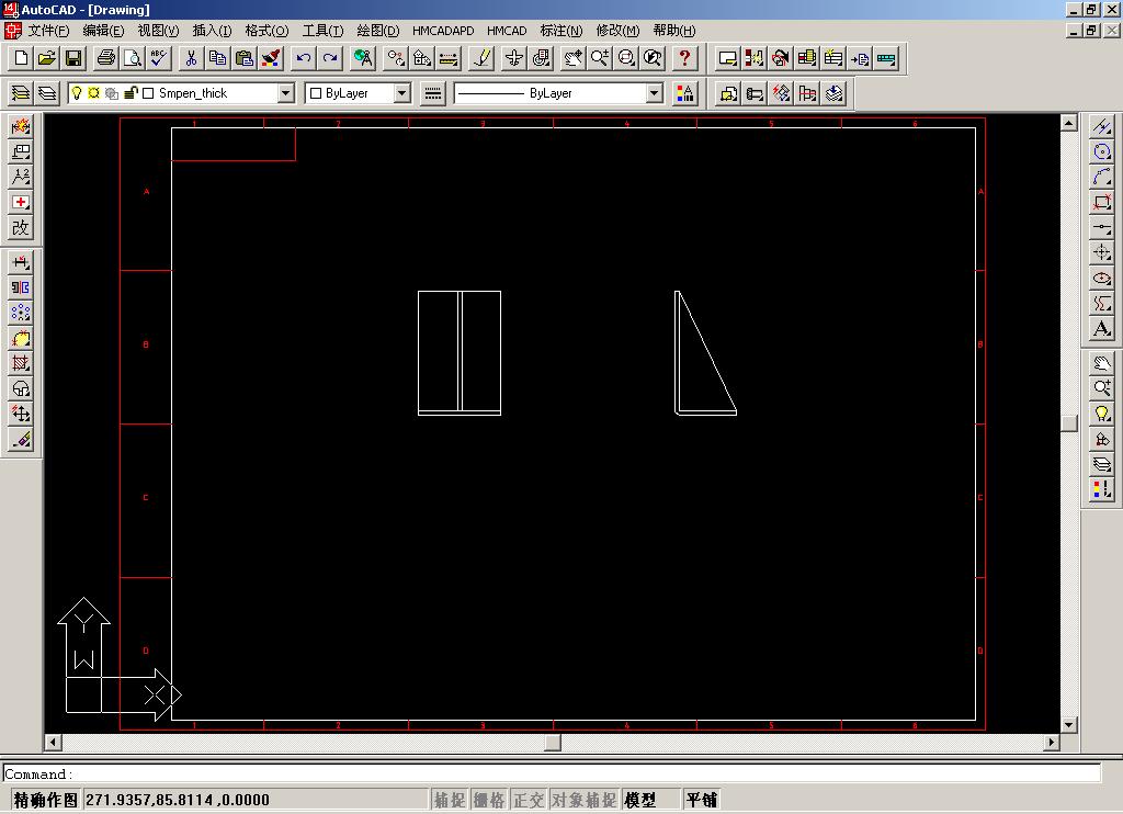

如下图, 我想给角铁加筋, 怎样才能捕捉画筋(斜线, 点在原有图形上)和使用原有图形轮廓线(Pro/ENGINEER 中就有此功能)生成筋?
, |/ Q- K7 Q% f  v9 {( ]& V1 N2 u7 C( l+ e& Y* y# K
[ 本帖最后由 vcmasm2008 于 2007-8-7 22:23 编辑 ]
要想画的东东(在AutoCAD 中的表示)

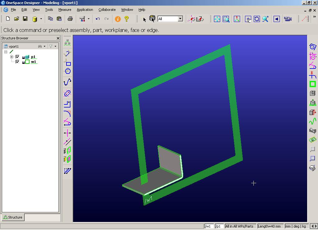

在OSD 2006的情况(已作了一个辅助平面)

做了一个教程给你!
做了一个教程给你!, Q1 H# N4 L% H, @/ D, |
附件为视频录像
4 C% I5 f" T# K! S( p/ I6 a1 l9 _
本教程由三维网sytgos原创0 U2 i7 ?& W  G- i7 S
' f( H- T# ?- a) G
如何进行3d或2d映射5 B' }- a4 _# l4 ~+ r# Y( Z( k. A
) y3 b8 @: N  \; `首先导入你的cad图形!我没cad就不做了
" z* g1 X0 r3 U* q1 b$ d7 V
% c( A/ e. o( f8 e方法1:
6 l% M' n) V* [$ P' W$ s新建一个零件
' E( L  D$ J) a9 Z4 l% S新建一工作平面9 f* s% b8 i/ J) K) E4 H
创建你的实体! j- A( P4 g- m( E0 T2 n
假设你的点在这个位置!, f8 ^1 r. l7 _  g' ?
利用该平面创建筋7 J- M  p% g, ?
你的筋就做好了!

非常感谢 sytgos ! 我的这个问题已搞定。
' S4 d9 O3 w) B1 p2 V是用 Project (投影) 就基本解决了。
