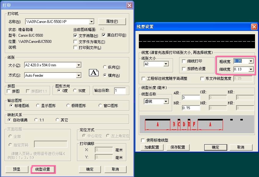

CAXA电子图板2007测试版怎么设置打印的问题,8 N! C) v; H8 \7 {( C0 k
哪位帮帮忙。我刚装了CAXA2007测试板,可打印出来的标注线和粗实线都是一样粗细的,怎么设置,急。。。。。谢谢了

发表于 2007-8-8 11:53:55 | 显示全部楼层 来自: 中国山西太原
先检查你画图时的线型是否合适,再检查打印时是否设置了细线打印或打印时粗细线的设置。
发表于 2007-8-8 16:07:28 | 显示全部楼层 来自: 中国山西太原
在打印菜单中按“线型设置”,将右上角的粗实线改成0.35,将细实线改成0.15就行了。" z( k+ l4 [0 o3 e0 ^$ v) s

发表于 2007-8-15 10:01:54 | 显示全部楼层 来自: 中国辽宁辽阳
先检查你画图时的线型是否进行了单独设置,如设了,将其重新调整,再检查在打印菜单中的“线型设置”,将粗实线改成0.31,将细实线改成0.18就行了,本人使用三星ML-700打印机。
