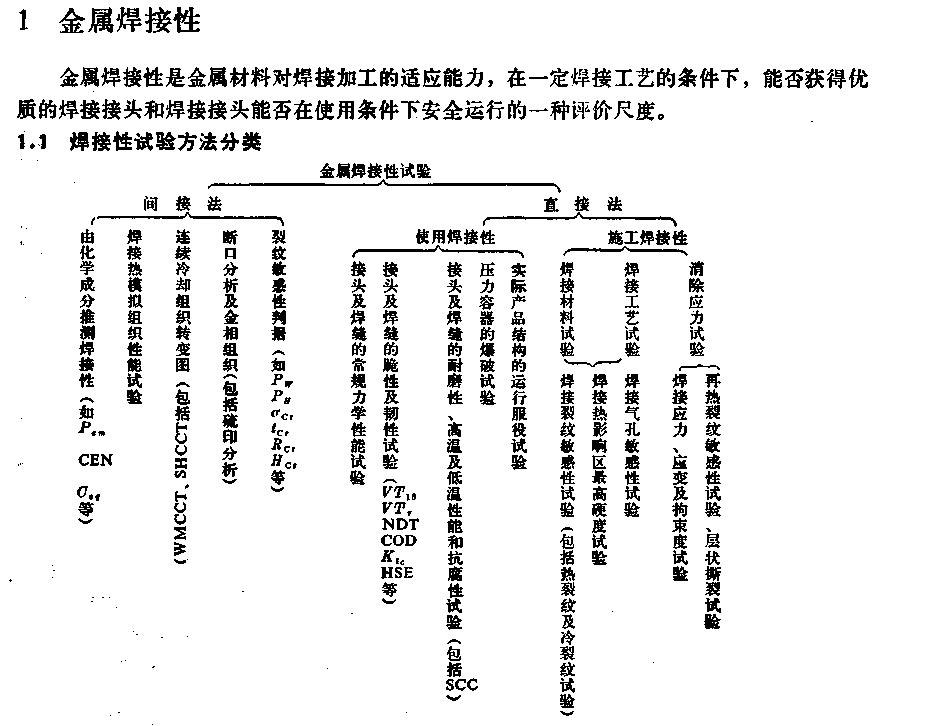

以下图片摘自:《焊接数据资料手册》
# N( g: p& l4 \3 |5 e; yhttp://www.3dportal.cn/discuz/vi ... A%C1%CF%CA%D6%B2%E1
