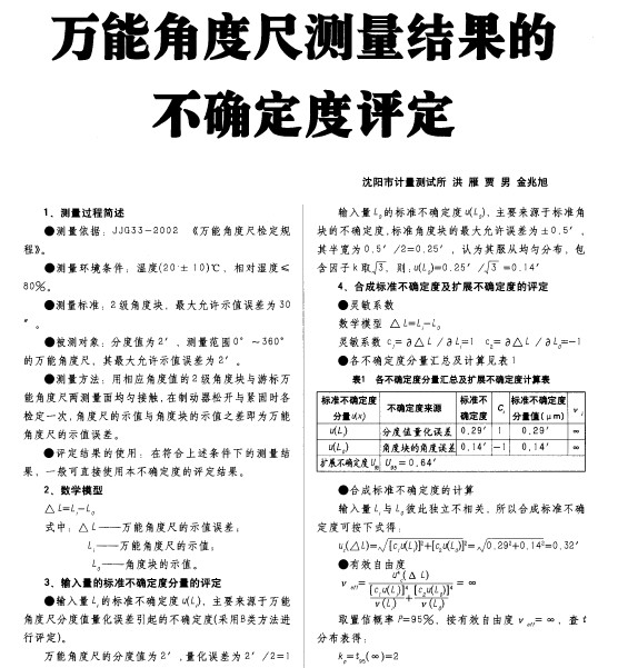

万能角度尺测量结果的不确定度评定
万能角度尺测量结果的不确定度评定.pdf

分度值的量化误差这一分量不合适,只有数显量具才会有量化误差。万能角度尺是游标对线的量具,应有对线误差。
